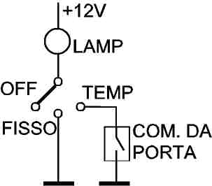

La cosa che mi fa impazzire e che funziona solo il positivo temporizzato (apro le porte e si accendono per quei pochi secondi)
Ma se accendo le luci, stando all'interno con le porte chiuse, non si accendono !!
Dato che l'inerruttore è unico per entrambe le condizioni, mi resta allora, come tu dici, di controllare il positivo fisso con un tester, per vedere se mi da + 12V fisso .Giusto ?
Grazie

Chiedo scusa, mi sono sbagliato; il temporizzatore dà massa alla lampada, non +12V. Quindi se l'accensione temporizzata è ok, manca la massa sulla posizione dell'interruttore che deve dare luce fissa. Vedi schema allegato. M.
- plaf.jpg (6.25 KiB) Visto 116 volte
