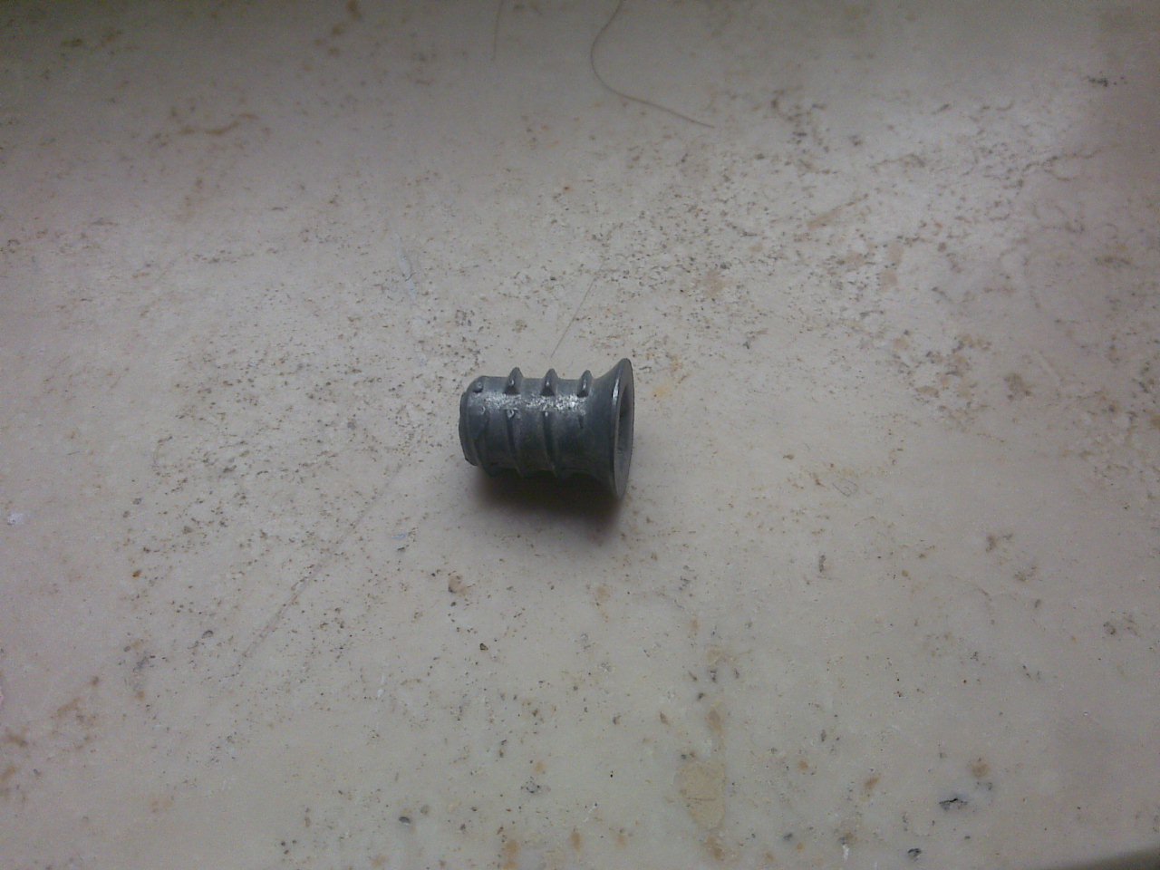

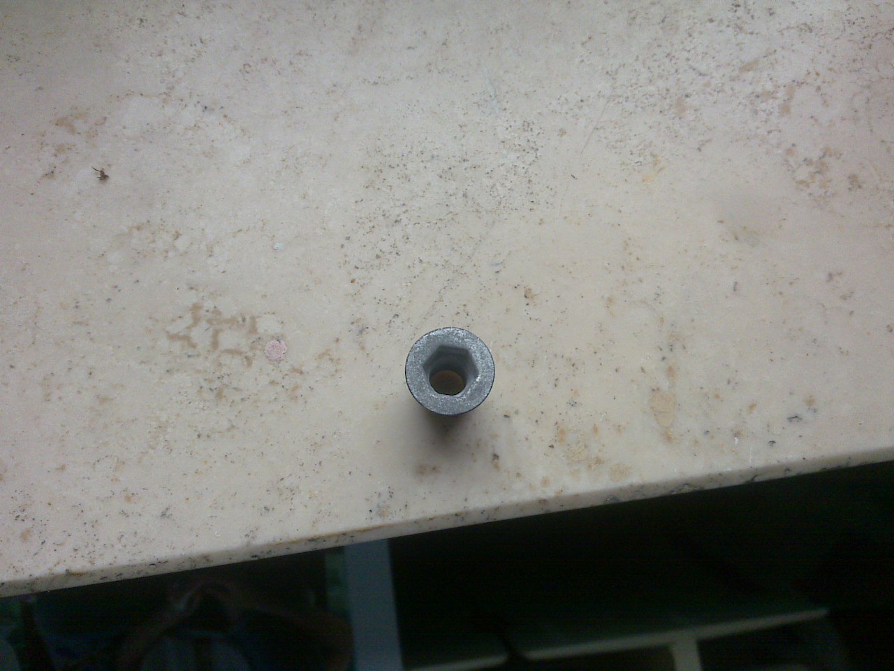

Anche io avevo la stessa problema e ho risolto con 0 euro e non si muovono piu! non lo so come e da te ma forse anche te puoi risolvere facilmente . Ma adesso sara un po difficile a spiegarti ce ti occorre forse trovi in ferramenta sono 2 pezzi quelli che si usanno ai piedini dei mobili per regolarli e si invitano sul truciolato e dentro entra la vite con il piede ! se non riesci a capire alego anche una foto lo riscaldi e lo inviti e dopo con una vite lo fissi !
- 30042011301.jpg (220.37 KiB) Visto 218 volte
- 30042011307.jpg (230.07 KiB) Visto 218 volte

Si ottimo,alla fine e' una sorta di ellicoide.

Praticamente con questa sorte di affarino dovrei avvitarlo dov'è spanato? La vedo ugualmente difficile. Da me è spaccata proprio la plastica del faro.
