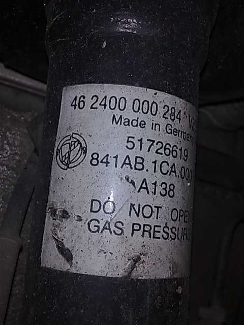

Hallo hifi freak,
du willst den Thesis tiefer und ich ihn höher! Ich kann dir ja mal Bilder machen von meinem Thesis hinten. Nur sind bei mir die Federn nicht gebrochen....! Nachdem ich mir den Thesis gekauft hatte musste ich sogar meine Einfahrt nach dem Auto angleichen weil er so verdammt tief ist und ich ständig aufgesessen bin mit dem Schutzblech unter dem Auspuff.
Ich hab ja nichts gegen Tieferlegungen ,aber beim Thesis find ichs ehrlich gesagt Quatsch.
In den anderen Beiträgen steht öfters was von Öl in den Dämpfern ,ich bin mir allerdings ziemlich sicher das der Thesis Gasdruckdämpfer hat !!??
Gruß Martin
Gruß Martin
