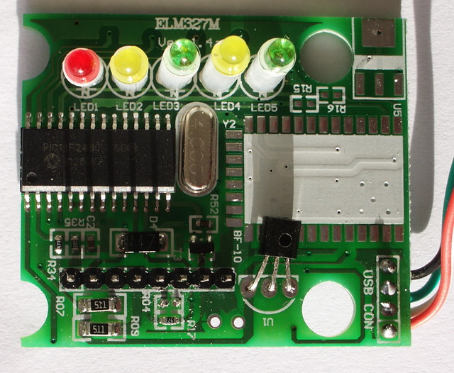

L'ho fatta sistemare in un negozio dove riparano autoradio, devo avere una foto in giro, se la trovo te la posto

La resistenza è la R04 situata di fronte ai led colorati all'estremità
della scheda vicino alla R17, attenzione a non danneggiare
quest'ultima.

Attenzione pero': mi sembra di aver capito che Giorgio ha l'interfaccia ELM327 mentre Pitto parla di vag-com e non sono la stessa cosa. La modifica della resistenza vale solo per ELM327.

Esatto elm327 1.4

Anche la mia è una elm327 un po' vecchia (porta seriale) e a volte da' problemi di connessione, a volte mi da' messaggi del tipo interfaccia non originale, mi consigli di togliere la R4 anche nella mia? tanto se non va poi la butto

Non credo che togliendo la resistenza tu risolva il problema,la mia proprio non si collegava, mi diceva ecu non trovata, poi parlando con il fornitore, ho risolto tutto togliendo quella resistenza
