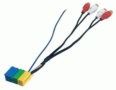

Ciao trinacrius, verifica la presenza dei pin nel connettore giallo della spina C.
Se saranno presenti, potresti risolvere acquistando il cavetto 4/195 della Phonocar: con una decina di euro ti ritrovi con le 4 uscite RCA ed il remoto per l'amplificatore...

e` esattamente il cavetto che ho io .....non provoca nessuna perdita di segnale....poi avevo fatto un cavetto artigianale che portava il segnale amplificato dall` uscita dell` ampli allo spinotto iso delle casse.....basta comprare (costera 6/7 euro) un connettore iso femmina e cablarlo con quello in uscita dall` ampli.....

L'avevo visto anchio quel cavetto. Ma l'adattatore che avevo linkato mi riduce il segnale da amplificato a preamplificato.

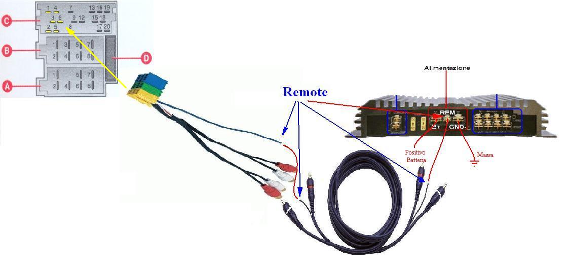

Con quel cavetto avresti già il segnale preamplificato sui 4 canali, senza bisogno di adattatori!
Quindi (se hai i pin nel connettore giallo della spina C) dovrebbe essere sufficiente il cavetto che ti ho indicato nel post precedente, poi con una prolunga RCA arrivi all'amplificatore (ultimamente le prolunghe RCA inglobano anche un filo da usarsi per il remoto). Ti ritroveresti con l'impianto pressoché fatto: ti mancherebbe infatti solo l'alimentazione, ma è sufficiente prendere la massa da un punto qualsiasi della scocca (ad esempio attraverso una vite nei pressi dell'amplificatore), mentre per il positivo è un pochino più laborioso, perché sarebbe meglio andare a prenderlo in batteria, magari frapponendogli un fusibile...
Temendo di essermi espresso in modo un po' troppo contorto, allego un piccolo schema chiarificatore
Non ricordando però nello specifico il tuo modello di ICS, attendo conferme da qualcuno riguardo la presenza ed il funzionamento del connettore giallo.
