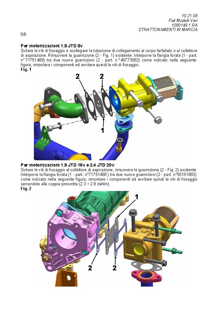

Re: LANCIA LYBRA AIUTO problema con la partenza
La modifica con la flangia forata ufficiale fiat
CODICI 71751468
con relative guarnizioni codice 55225287
e codice 46773082
e' funzionale ?
grazie
CODICI 71751468
e codice 46773082
e' funzionale ?
grazie
- fiatmodellivarijtdsn220.jpg (86.85 KiB) Visto 409 volte
Massimo , dove hai trovato quella guida ?
Sono estremamente curioso.....
Comunque se guardineimiei interventi passati trovi le dimensioni per realizzare la flangia per tappare l'Egr.

per eletriko lo schema lo trovato sempre in questo forum sotto egr
