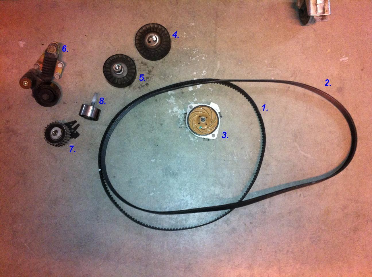

Re: Zahnriemenwechsel Vorgabe ::o
1. Zahnriemen
2. Flachriemen
3. Wasserpumpe
4. Spannrolle Flachriemen
5. Umlenkrolle Flachriemen
6. Variabler Riemenspanner Flachriemen
7. Variabler Riemenspanner Zahnriemen
8. Spannrolle Zahnriemen
(Stand 03/2011)
All diese Teile wird man nicht unter 450€ bekommen (INA und Contitech, andere Hersteller sind evtl. günstiger). Wenn man es bei Fiat mit originalen Teilen machen lässt, wird man laut ePER mit mindestens 900€ an Teilen rechnen müssen.
@Matthias, du hast recht, ich hab auch ca. 130€ für den automatischen Riemenspanner (Nr. 6 auf dem Bild) bezahlt...

Ralph Cellini
- Posts: 631
- Joined: 13 Oct 2009, 18:29
Hallo Pelle,
danke, daß Du uns das sehr anschauliche Foto mit dem benötigten Material für den ZR/KRR - Wechsel reingestellt hast !!
Grüße Ralph

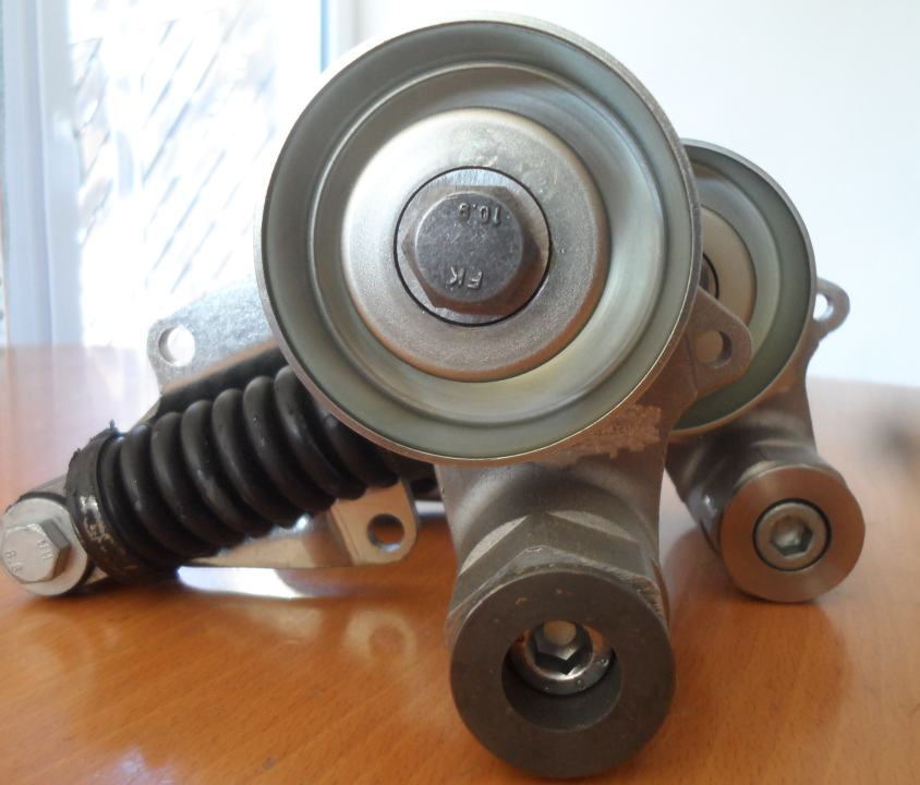

Hallo!
Hab nun auch den Zahnriemen, Flachriemen, Wapu und sämtliche Spannrollen selbst getauscht und scheint gut gegangen zu sein, Motor läuft.
Zum automatischen Riemenspanner vom Flachriemen ein Nachtrag:
es gibt 2 Versionen für diesen Motor, die hier von pelle gezeigte INA 533006020 (Referenznr 55184761) und
die Version die bei mir gepasst hat: INA 534002610 (Referenznr. Lancia 7766585)
Es sind weniger die Unterschiede in den Abmessungen Breite 26,5 mm zu 26,6 mm und Durchmesser 65 mm zu 65,5 mm,
sondern vielmehr der Abstand von der Spannrolle zum Motorblock.
Der in dem thread abgebildete Spannarm war soweit weg vom Block, dass der Riemen hinten geschleift hat.
Mit dem anderen (INA 534002610) alles paletti.
Rein äußerlich ist die große Inbusschraube beim einen abschließend mit dem "Kopf" bei meinem etwa 1cm nach innengesetzt.
Zumindest bei allen Fotos die ich im Internet von diesen beiden gesehen hab.
Also möglicherweise ein klares Unterscheidungsmerkmal, das man noch bei eingebautem Zustand nützen kann.
Eine Wasserkühlerablaufschraube habe ich übrigens auch gefunden!
Nockenwellenfeststeller gibt es mind. 2 verschiedene - meine hatten die Originalnr. 1860961-1 und 1860961-2
die aus ebay, Verkäufer: dr_ar_trading in England, haben (bei mir) leider gar nicht gepasst.
Schöne Grüße,
Clemens
Schöne Grüße,
Clemens
- spannarm.jpg (79.35 KiB) Viewed 820 times
