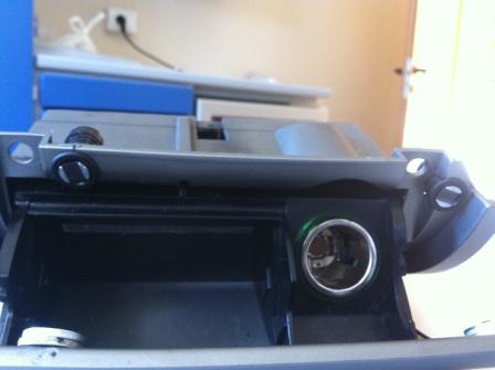

Ecco la vitina ! è da 1mm e 1/2 ma non ho una punta di tale diametro. poco male, "arganando" un pò con il trapano, ho allargato un pò il forellino:
[IMG]http://img534.imageshack.us/img534/4126 ... 135639.jpg[/IMG]

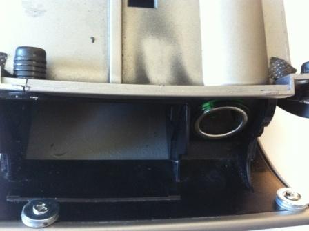

E da sopra.
Il risultato è eccellente, funziona meglio che da nuovo , ora voglio sostituire la luce interna al posacenere con dei LED bianchi, e metterò un
microswitch o meccanico o magnetico, per farli accendere solo quando si apre il portellino.
sono stato bravino?

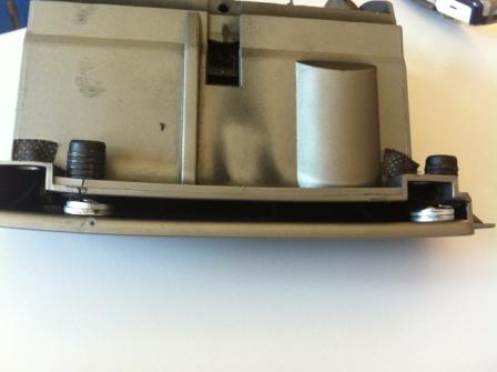

Finito ora chiusura magnetica per posacenere .
Qualcuno sa dirmi come smontare l'accendisigari senza smontare tutto???
