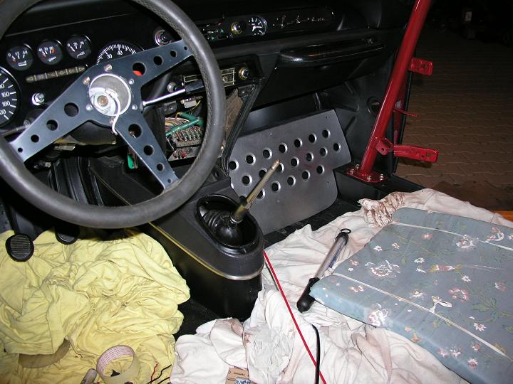

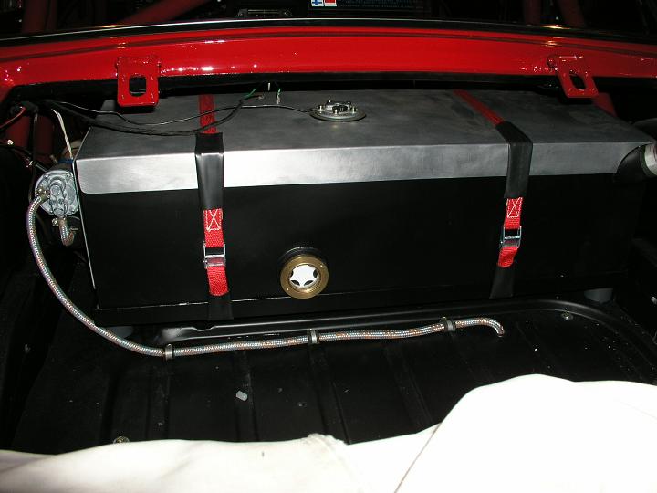

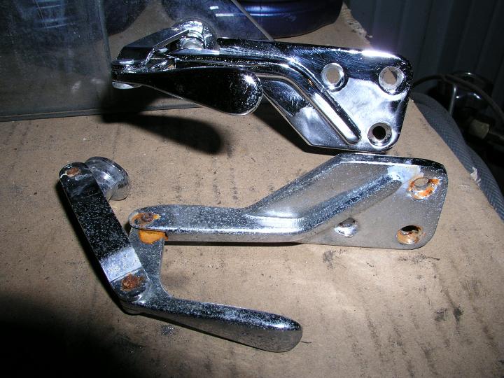

Habe heute den Tank fertig eingebaut und die Pumpe angeschlossen. Außerdem die Bremsleitungen vermessen, Unterdruckschlauch zum Bremskraftverstärker besorgt, einen Aussteller für die hinteren Eckfenster poliert und die Fußstütze für den Beifahrer eingepasst....
Rico
Werde mir 15W40 Mineralöl besorgen!

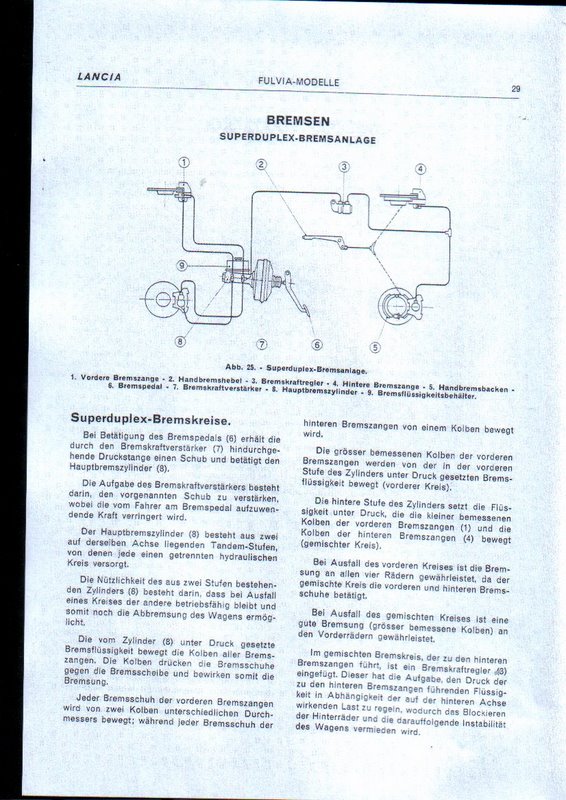

Jetzt steh ich am Schlauch.... Habe alle meine Unterlagen gesichtet und nirgens sind die Bremskreise eingezeichnet
An welchem Anschluß hängt die Hinterachse? Kommt der 3er Anschluß am HBZ vorn hin oder hinten?
Welche Leitung geht an die kleinen Kolben an den vorderen Sätteln und welche an die großen?
....leider fehlt davon schon wieder ein Foto... - blöd!
Hoffe ihr wisst was ich meine????
Danke und Gruß
Rico

Hallo Rico
Werde Dir eine PN schicken aus dem ersichtlich ist wie die Leitungen verlegt werden sollen. Der vordere (In Fahrtrichtung) Zylinder ist für den unteren Bremskreis auf beiden Seiten, der hintere für die oberen und gleichzeitig auch für hinten.
Hanno

Die Wahl der Anschlüsse sollte an einem symetrischen HBZ (bei der Fulvie19 bzw. 21 mm für beide Bremskreise) keine Rolle spielen, hier ist der Druck überall der gleiche. Bei einem asymetrischen HBZ, wie er bei BMW gerne verwendet wird, sieht die Sache anders aus
