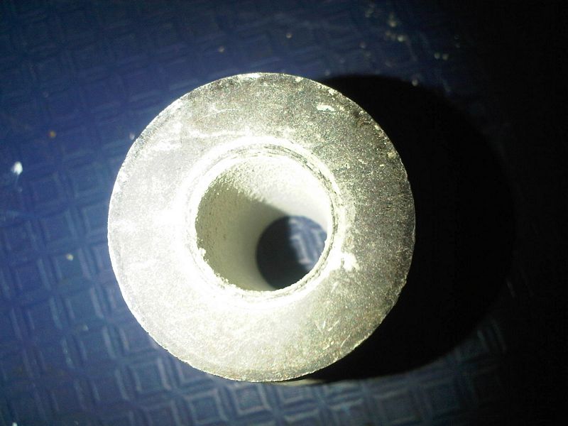

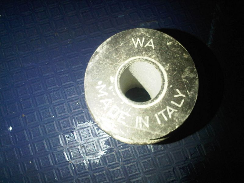

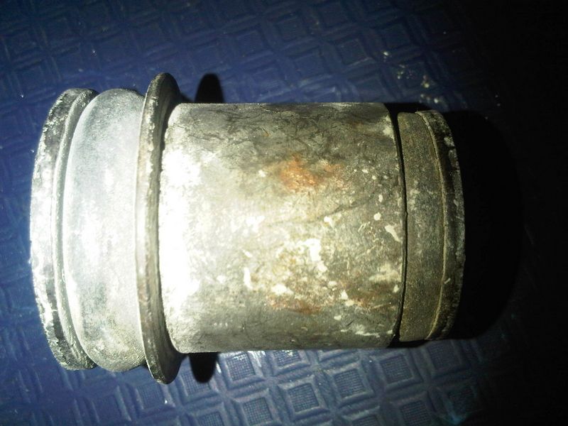

Io non li ho presi da Pitline, ma da Epocamania!
- tn_img-20110222-00041.jpg (61.18 KiB) Visto 540 volte
- tn_img-20110222-00040.jpg (72.37 KiB) Visto 540 volte
- tn_img-20110222-00039.jpg (72.19 KiB) Visto 540 volte
Re: cerco sidenbloc
Ci tengo a precisare che i silentblock acquistati da fabiosky_123 erano stati ripresi indietro, e l'importo pagato era stato restituito.
Per scrupolo sono stati misurati tutti ed in effetti su alcuni, pur essendo sempre di marca way-assauto, c'è una differenza di circa 1 decimo.
Evidentemente è una questione di partite di produzione.
Rimane però il fatto che quelli restituiti sono stati provati su dei bracci usati e, con le mani, non sono entrati......
