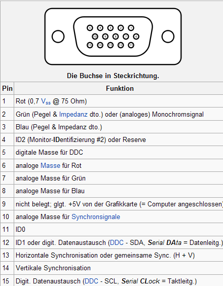

Ich bin schon einiges weiter und weiß nun, das es mehrere Möglichkeiten für CarPC/ DVBT, DVD im Thesis gibt
- 1. Vorhander Bildschirm mittels dem Universal-Adapter um eine Video In Quelle erweitern... das wäre dann ein Composite (gelber Chinchstecker) Anschluss und man könnte eben ältere Notebooks, eine DVD Spieler oder ähnliches einspeisen und falls nötig mit powestrip (WIN) oder DisplayConfigX (MacOS) entsprechend die TV-Out Auflösung auf 480x273 vergew... ääähhh anpassen
Fazit: etwas teuer, Auflösung nicht sehr gut, insgesamt aber brauchbar.

2. Vorhandener Bildschirm "Anzapfen" und mittels eines KVM Switch eine schaltbare Lösung aus 2 VGA Quellen, wobei eine Quelle das Connect System selbst ist und die 2 VGA Quelle eben dann ein PC/ Mac sein kann. Den Umschalter könnte man vielleicht auf die SOS Taste legen.
Die Steckerbelegung des Comand schickt lt. meinem jetzigen Kentnissstand folgende Signale/ Belegung
[quote="Pixeltakt (+) Eingang
Pixeltakt (-) Eingang
Ground/ Masse
RGB-Signal rot Ausgang
RGB-Signal grün Ausgang
RGB-Signal blau Ausgang
RGB-Ausgang Bezugsmasse
Vertikale Synchronisierung Eingang
Horizontal syncronization Eingang
[/quote]
Dass kann ich so dann direkt auf eínen VGA (female) konfektionieren...siehe Bild VGA im Anhang. Auflösungsanpassung wie bereits unter 1. beschrieben.
Fazit: Günstiger wie Lösung 1., flexibler da echter VGA-Eingang der weiter verbreitet ist, für VGA bekommt man auch HDMI zu VGA Adapter etc, Zukunftsicherer, leider aber auch eher schlechte Auflösung, insgesamt brauchbar und besser als Lösung 1
