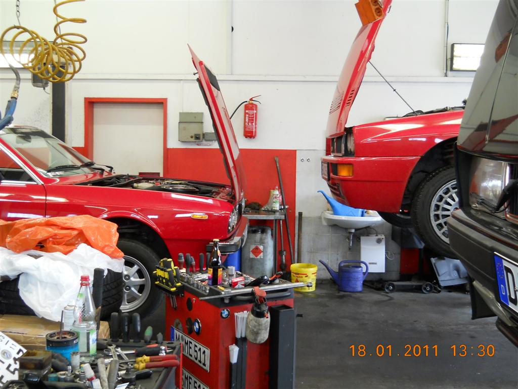

was soll der krampf denn , ich versteh euch nicht mehr.
nocke von dem oder dem.
schaut doch erst mal was dahinter kommt.
ihr träumer.
ihr braucht doch den passenden liegenden verteiler.
aus und vorbei.
ihr träumer.
aus und vorbei.

was soll den dann das gezetere?Und die Bilder?
Schöne Werkstatt--Hätte ich auch gerne .
Kann ich mir aber nicht leisten.
