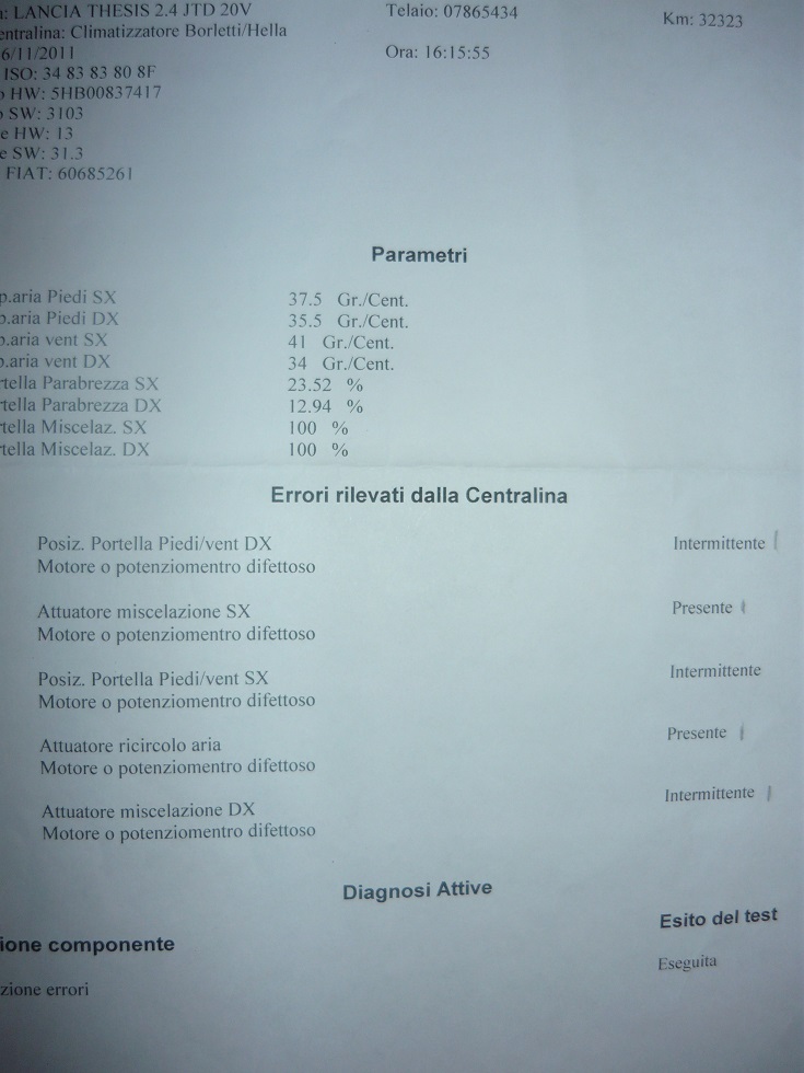

PierL, andai in Lancia e per 19 euro effettuai la scansione del clima con l'examiner di cui allego il report.
Come vedi ci sono dei motorini o dei potenziometri che non funzionano bene oppure funzionano ad intermittenza per cui alcune sportelle restano parzialmente aperte o chiuse del tutto.
Non è sempre così, a volte il clima funziona benissimo, ma in ogni caso bisogna intervenire sugli attuatori cosa che non ho ancora avuto modo e tempo di fare.

Nel tuo caso penso che il capofficina abbia ragione, è molto probabile che lo sportello del ricircolo sia rimasto chiuso per cui non vi era il ricambio di aria umida con quella più secca, oppure il compressore temporaneamente non funzionava.

Caspita! Che lavoraccio! Nel caso della paratia del ricircolo dovrebbe essere meno complicato, se non ho capito male. Anche la mia oggi non ha dato problemi... Mi pare indispensabile il responso dell'examiner. Ho letto un po' di post vecchi sul tema (questo mi era sfuggito) e ho trovato un appunto del buon KenZen (non si sente da un po'...) che affermava che la ricarica fatta bene, cioè con lo svuotamento e sostituzione completa del gas migliora anche il funzionamento del compressore: in effetti nel mio caso è un po' rumoroso... Per te il ripristino del clima sarà una passeggiata, dopo tutti gli importanti interventi che hai fatto
