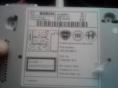

Ciao, anche sull'autoradio della mia musa 2012 veniva visualizzato il messaggio "No source available" quando premevo cd..ho acquistato questa interfaccia YATOUR AUX Interfaccia Lettore MP3 LANCIA YPSILON MUSA (si trova anche su ebay http://www.ebay.it/itm/YATOUR-AUX-Inter ... 4897.l4275 e se sei di roma la puoi ritirare in sede)..e adesso ho l'ingresso AUX, USB e anche lettore microsd..inoltre se vuoi puoi acquistare un vivavoce bluetooth compatibile...
l'installazione è facilissima...ho montato il cavo in dotazione all'autoradio e ho fatto passare il cavo fino al cassetto portaoggetti del guidatore (dove ho messo l'interfaccia in questione)

Scusa Luca ma il tuo autoradio è come il mio cioè
Senza marca a vista senza pulsante SCR e senza pulsante aux, con solo scritto mp3?

si, è come il tuo..se lo sfili dovresti vedere la sigla BOSCH modello lancia 848 mp3..ti allego la foto del mio
