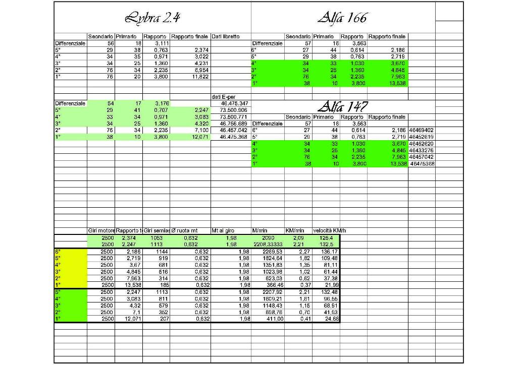

Salve Ragazzi
Anche io avevo preso seriamente in considerazione la sostituzione del cambio con uno a 6 marce ed avevo raccolto dei dati.
Per prima cosa avevo preso in considerazione il 2.4.
Dai dati del libretto uso e manutenzione e dai dati eper ci sono delle differenze.
Il cambio dell a166 e della 147 1.6 JTDM 150CV sono identici ed a conti fatti a 2500 giri si aveva un aumento di velocità di 4km/H in un caso e di 9 nel secondo.
Allego il calcolo fatto tenete presente che la misura del diametro della ruota l'ho fatto ad occhio per cui il valore effettivo di velocità non è detto che sia giusto, però ho avuto comunque un riscontro sulla differenza tra i due cambi.
Resta da capire quale dei due è quello giusto perche per 4 km in più penso non ne valga la pena.

Re: cambio 6 marce Lybra
Scusa marcobrt, ma sei sicuro della 147 1600 jtdm? non è che è 1900?
poi, secondo me, un cambio del 1900 o 1600 non avrà mai la possibilità di essere montato su un 2400, flangiatura campana frizione, diametro volano e distanza fra il medesimo ed il motorino d'avviamento, profondità della campana frizione che deve alloggiare (almeno per il 2400 il volano bimassa), a mio modesto parere è più impensabile che trapiantare un cambio della stessa motorizzazione, però magari mi sbaglio.
Marco
Marco
L'Italia è bellissima!!!
Va detto che la Lybra 2.4 jtd ha già una quinta più lunga della 1.9. A 130 km/h di tachimetro il 1.9 sta sui 2.800 giri ed il 2.4 sui 2.600. La VI della 147 porta i giri alla medesima velocità attorno ai 2.400. Quindi le la differenza è evidente per il 1.9, lo è in maniera molto meno marcata per il 2.4. A casa ho la prova di 4 ruote della 166 2.4 jtd, vi dirò i giri esatti a 130 km/h in modo da fare un raffronto. A domani per il dato.
