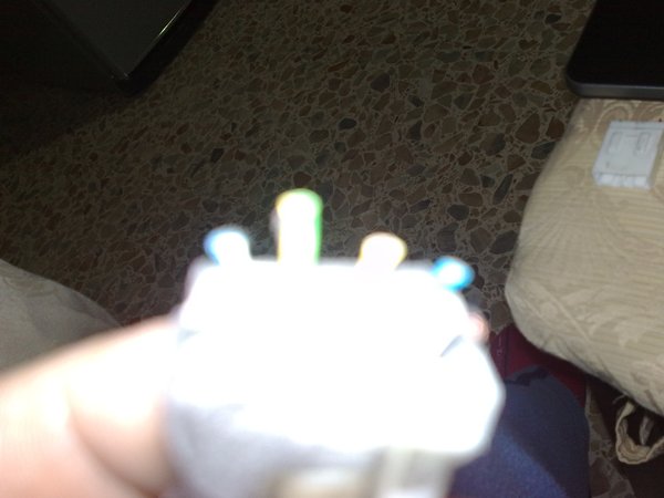

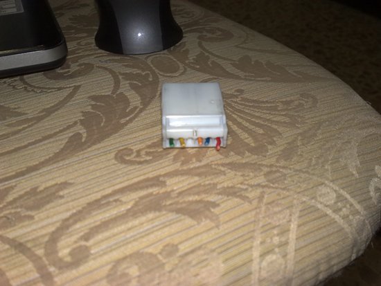

Provo a vedere se trovo sugli schemi la piedinatura del connettore , in questo modo dovrebbe essere abbastanza facile risalire ai colori.
Nel frattempo vedi se riesci a fare una foto in cui si veda il connettore , di fronte e da dietro , in modo da vedere com'è fatto (ce ne sono due tipi)

Re: cruise 147
vedi se vanno bene

Re: cruise 147
Ma ... ha 6 fili ????
Sei sicuro che sia di una 147 ??
Il mio aveva 5 fili come da schema.....

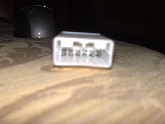

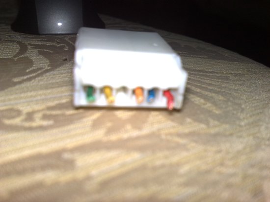

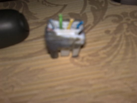

Re: cruise 147
ah scusa volevi la foto del connettore leva?
Re: cruise 147
Si Michele .

Re: cruise 147
eccole:)-D

Re: cruise 147
Allora , queste dovrebbero essere le corrispondenze esatte :
Filo verde cruise 147 con filo blu Lybra (RCL)
Filo giallo cruise 147 con filo bianco/blu Lybra (ON/OFF)
Filo arancio cruise 147 con filo rosso/grigio Lybra (COM)
Filo blu cruise 147 con filo giallo/verde Lybra (-)
Filo rosso cruise 147 con filo giallo Lybra (+)
Cerca di verificare prima con il tester che le funzioni della leva corrispondano con i colori indicati.

Re: cruise 147
tutt ok ho fatto funziona.mi pare che solo il tasto reset non va,ora devo solo decidere come fissarla,appena sei a napoli fammi sapere,ti devo una pizza:)-D
