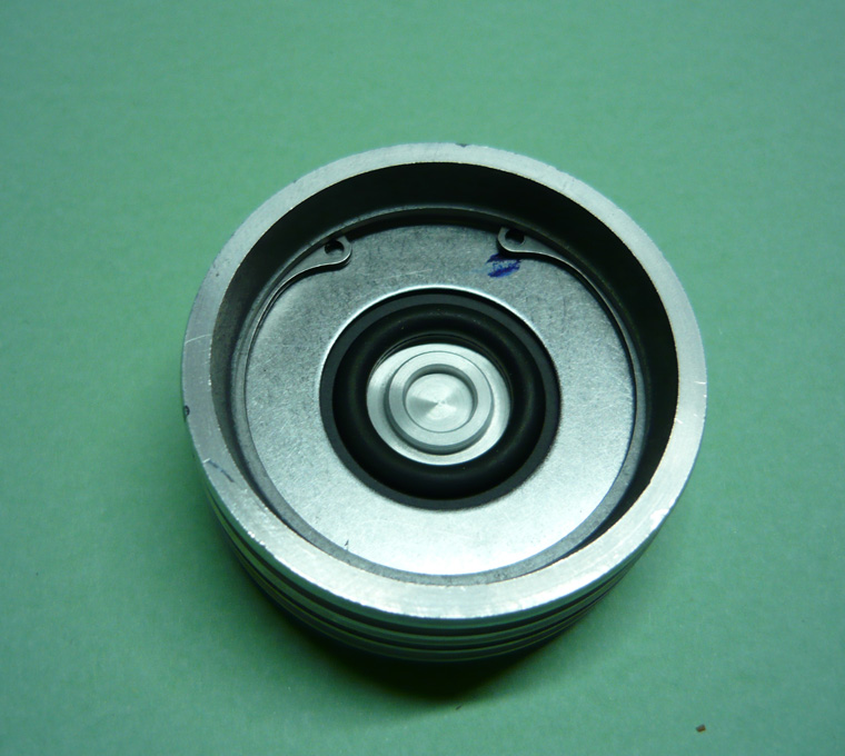

Anche la mia a volte ha questi difetti, lunedi la metto sul ponte e provo a smontare questa valvola....

mi raccomando fai un pò di foto così sarà più facile anche per noi, sopratutto della valvola che se danneggiata ha la forma della ciambella (bucata al centro) poichè staccata dal suo supporto, oppure anche solo deformata (sempre al centro).
Ciao e facci sapere.
P.S. Se dove risiedi vi è un concessionario Volvo potresti già vedere se è disponibile il pezzo modificato, così se fosse da cambiare faresti tombola. Putroppo da me non vi sono concessionarie Volvo, per cui il pezzo dovrò procurarmelo eventualmente fuori regione oppure ordinarlo via internet.

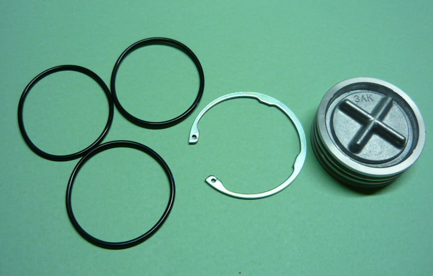

Oggi mi è arrivato il kit di aggiornamento Volvo per il coperchio della valvola B4.
Speso euro 18,96 - sconto.
Acquistato a Verona dalla concessionaria Volvo Rossi Tre srl, persone gentilissime, in 24 ore è arrivato il pezzo, poi me lo ha spedito un'amico.
Appena posso lo sostituisco e vi aggiorno.
