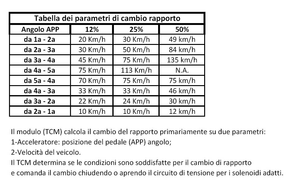

Chiedo scusa.....
ma perchè continuate a parlare di giri motore ?
Per quanto ne sò io i parametri del cambio sono questi:
Poichè la centralina del cambio analizza in particolare due fattori, angolo del pedale dell'acceleratore e la velocità del veicolo,
posso immaginare che qualsiasi malfunzionamento ci sia sui sensori di questi dispositivi (sensore sul pedale, tachimetro) possa influenzare il comportamento del nostro C.A.
Senz'altro i solenoidi svolgono una funzione importantissima.

I giri del motore sono una causa di qualcos'altro che non va.
La tabella non e' generica ma della diesel. Lo noto dalla velocita a cui e' previsto il passaggio 4' - 5'

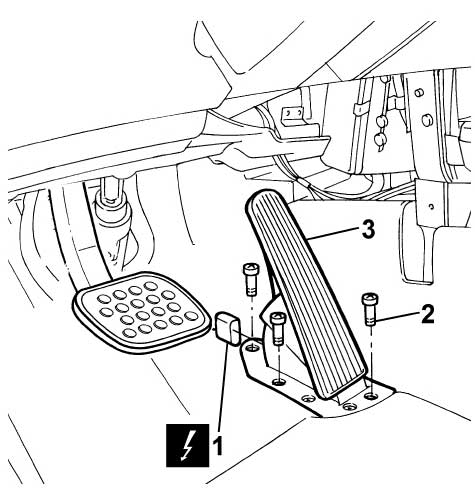

Sicuramente mi sbaglio.........però voglio dar retta al mio sesto senso.
Una controllata al potenziometro integrato del pedale dell'acceleratore voglio comunque dargliela.
Non fosse altro per fargli una spruzzata di spay per contatti elettrici e pulire il connettore.
Siamo pur sempre in una posizione dove lo sporco e la polvere possono svolgere ruoli importanti.
