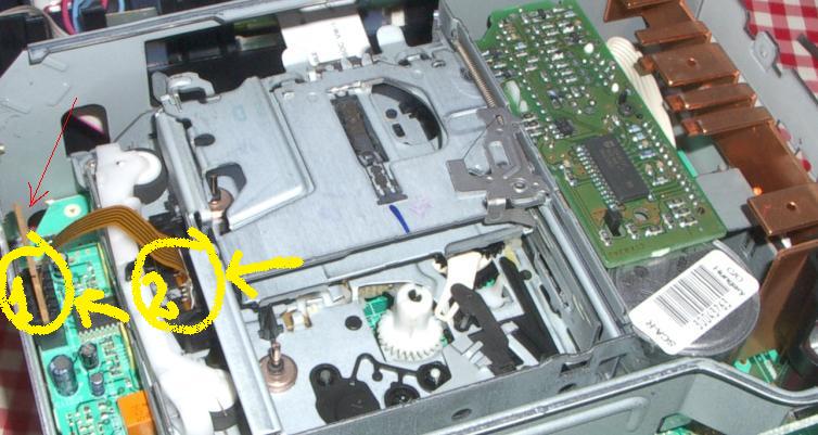

allora....come fa vedere in foto,se ataca le filli in punto 1 o 2, come e meglio per te . pero testina o stacchi,e utilizzi qualche filii bene izolate per bnon avere rumore di fondo.o poi utilizzare un filtro per eliminare quel rumore....

bravo,puoi fare una guida passo passo cosi lo facciamo tutti
Re: casetta annullata
Emiliano, mi devi dire come si sente!!!!!
I segnali presi dalla testina hanno una equalizzazione molto spinta sui bassi.... quindi presumo che senti molti bassi.... .per compensarla dovresti interporre tra jack e i cavi un filtro RC passa alto, ma i valori non te li saprei proprio dire......

Se si sente!?. Anch'io aspetto lo schema dell'intervento. A me risulta che non è possibile a meno che non si intervenga in maniera drastica sul circuito che comanda lo stato dei motorini.
Mi spiego meglio: per accedere al menu dell'ICS che abilita la cassetta bisogna che lo stato degli stessi e la posizione della cassetta sia ben determinata. Ad esempio che la cassetta sia inserita nel lettore. E poi che il motorino stia girando per la lettura.
Non basta scollegare le testine e sostituirle con l'ingresso dei segnali audio!
Dico questo perchè sto lavorando per mettere nel posto della cassetta un DVB con lettore di SD, presa USB e presa antenna TV.
In questo contesto volevo usare l'ingresso "Cassetta" e tenermi disponibile l'ingresso AUX. Ho dovuto rinunciare all'audio tramite cassetta.

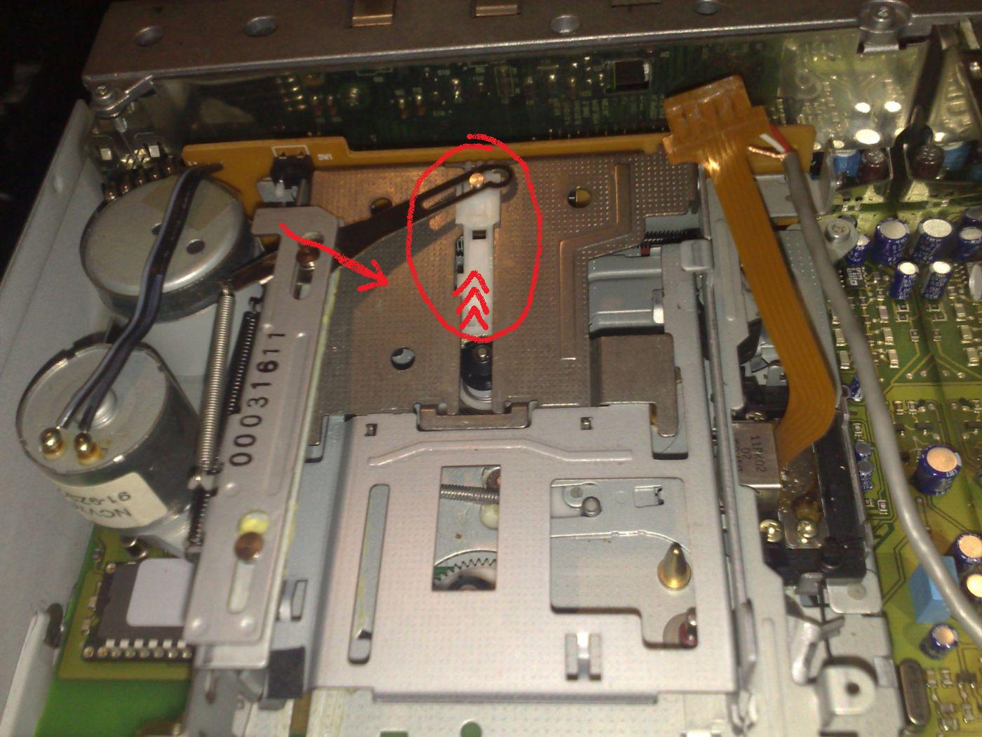

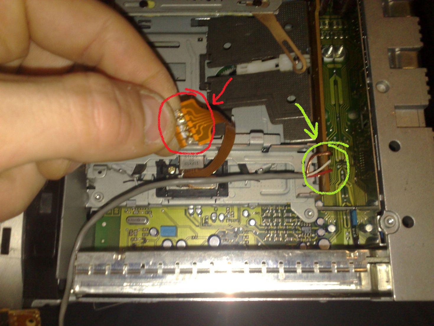

scusi per ritardo,ma c e lo qualche problemi con internet.questa e quella che ho fatto io....
- 24112010297.jpg (179.05 KiB) Visto 340 volte
- 24112010296.jpg (164.15 KiB) Visto 340 volte

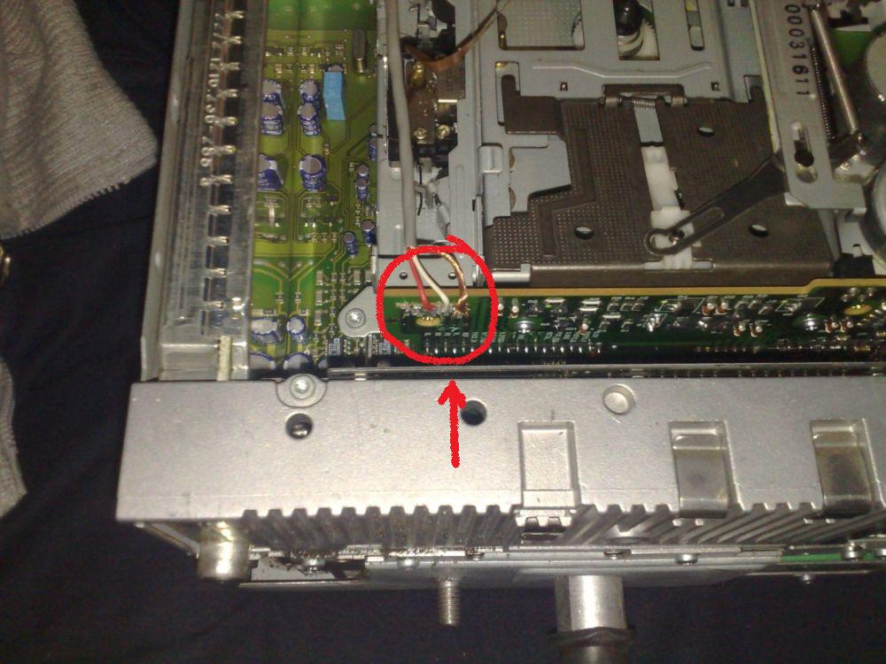

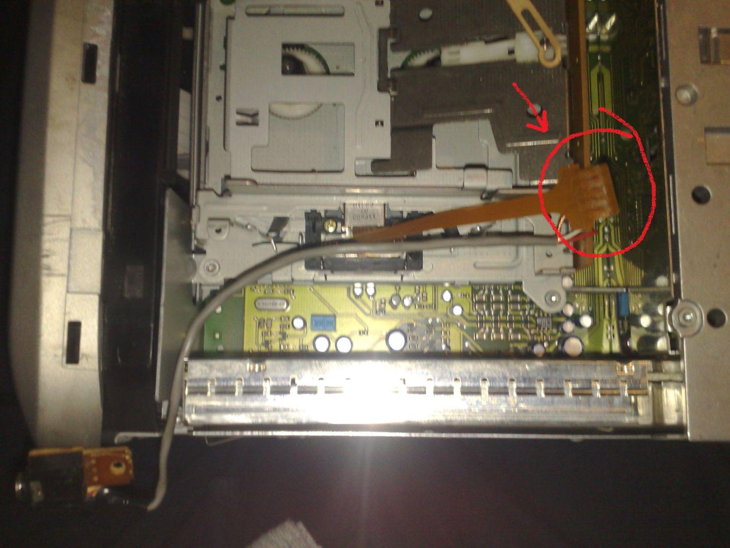

solo che comme diceluigi,se deve metere un filtro rc,altrimenti non se sente bene....ancora ne anch'io non lo fatto...
- 24112010300.jpg (181.6 KiB) Visto 340 volte
- 24112010298.jpg (113.12 KiB) Visto 340 volte
