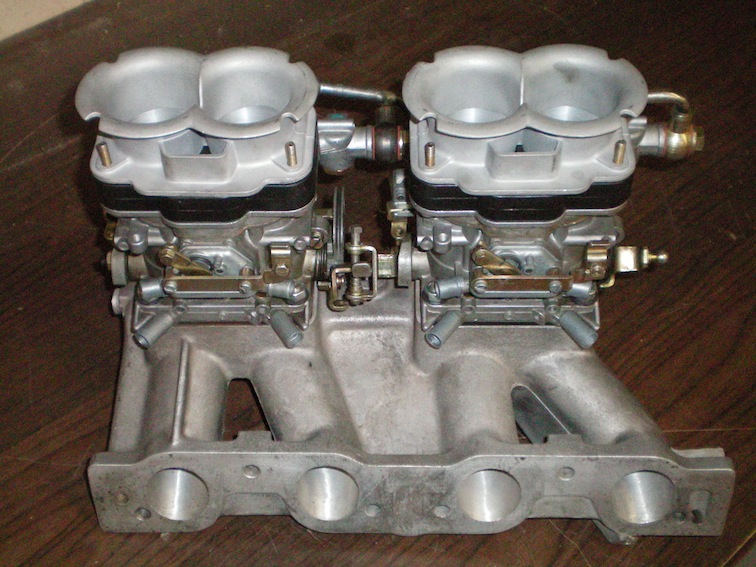

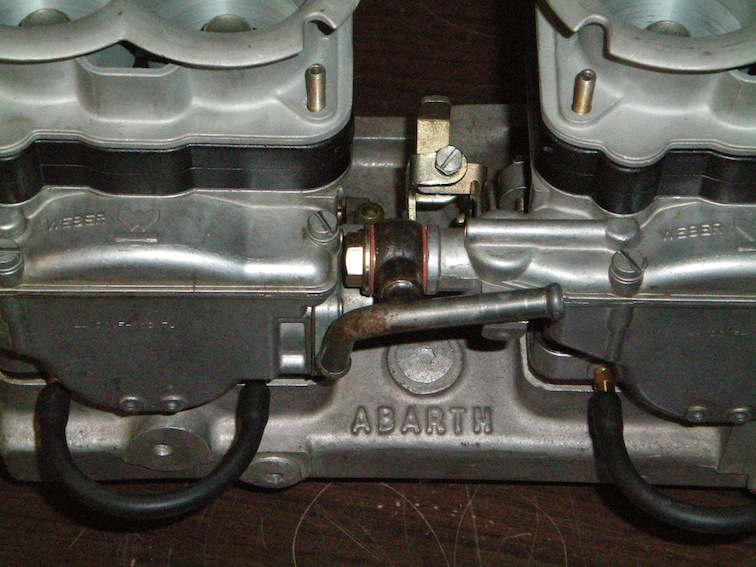

Ciao Pino, visto che anche tu, se non ricordo male, sei ing.meccanico, sarebbe bello incontrarci qui a Firenze e"disquisire tecnicamente" sulla preparazione delle ns.belve!!! Per quanto riguarda le tue domande : del collettore Abarth posso anche postarti alcune foto, ma è introvabile e non sono state fatte repliche; i DCNF non li puoi barenare perchè poi non si trovano i componenti da sostituire (farfalle, centratori e diffusori).

Re: testata ritmo 130
Posto due foto del collettore Abarth e dei Weber 44 DCNF.
Saluti, Stefano
Saluti, Stefano
ciao stefano,
grazie per le foto. c'è una bella differenza con il collettore di alquati. sto provando ad allargare un dcnf da 40. a breve ti faccio sapere come vanno le cose. per le farfalle e i diffusori non vedo grossi problemi. il motore che stai preparando per la tua vettura, che caratteristiche ha?
