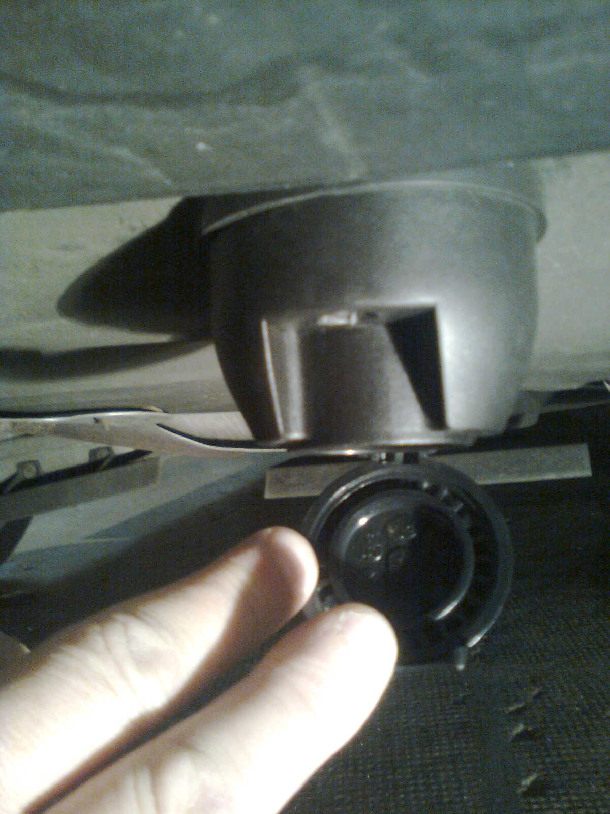

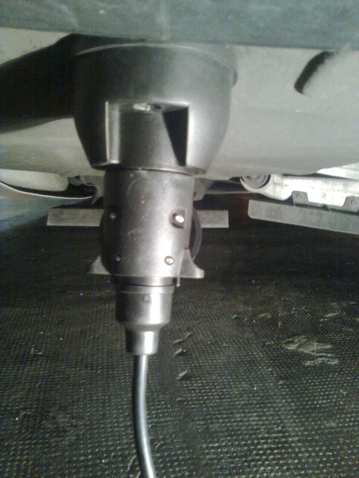

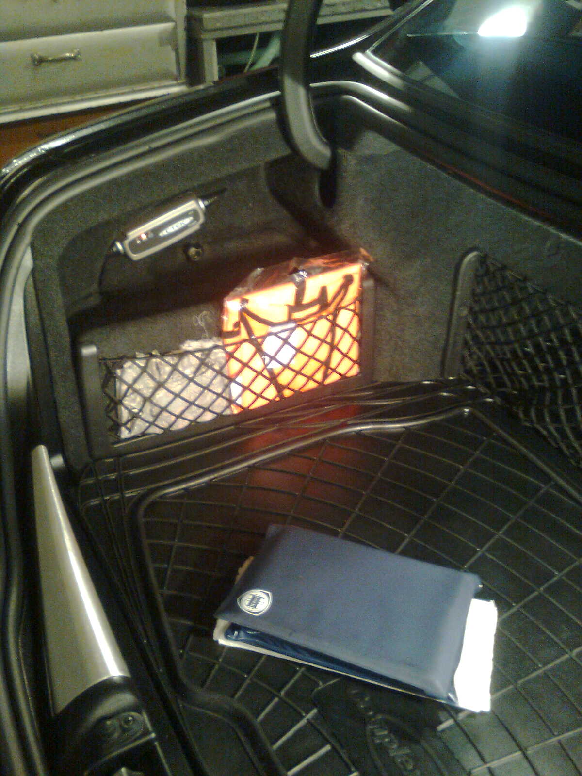

Saluti a tutti, oggi ho istallato il caricabatterie sulla mia Thesis. Ho cominciato col fissarlo nel baule immediatamente sopra la batteria d'avviamento, ho collegato i terminali del caricatore sui poli della batteria e fatto passare il cavo di alimentazione fin sotto il vano ruota di scorta, ho forato in corrispondenza di un provvidenziale tappo metallico che si trova sul fondo e l'ho collegato ad una presa stagna fissata esternamente con viti passanti. Ho comunque interposto al collegamento batteria un interruttore per poter escludere il caricabatteria quando scollego il cavo d'alimentazione (per sopperire alla sia pur modesta corrente assorbita dal dispositivo) Il cavo d'alimentazione lo collego ad un piccolo quadro con differenziale e salvavita, così al minimo accenno di dispersione o peggio corto, si stacca in pochi millisecondi. Devo dire che funziona egregiamente ed esteticamente nel baule non sta niente male, stasera ho fatto un po di foto che vi posto a rate. Ciao a tutti Sandro

Altre foto:

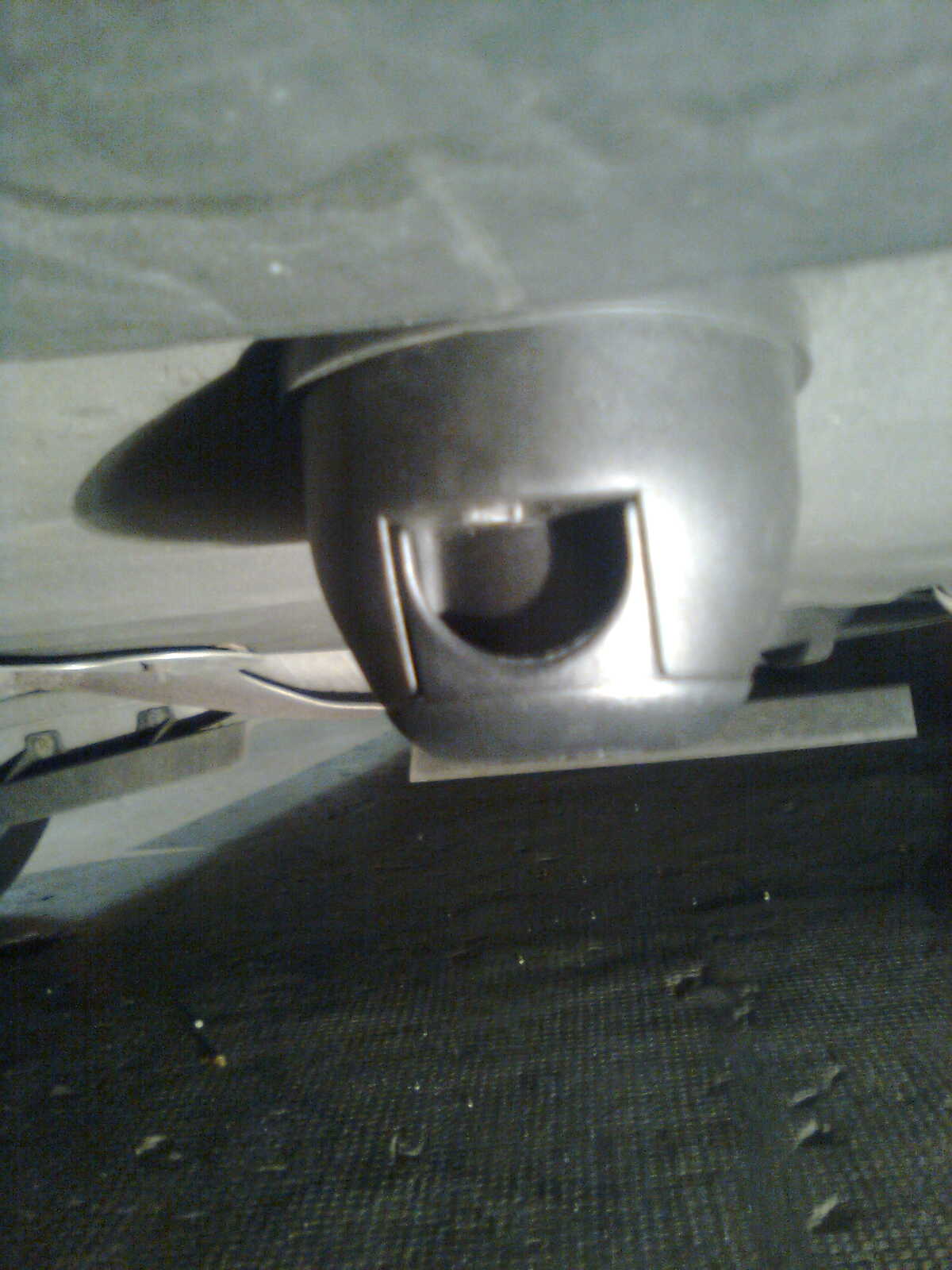

Le ultime due :

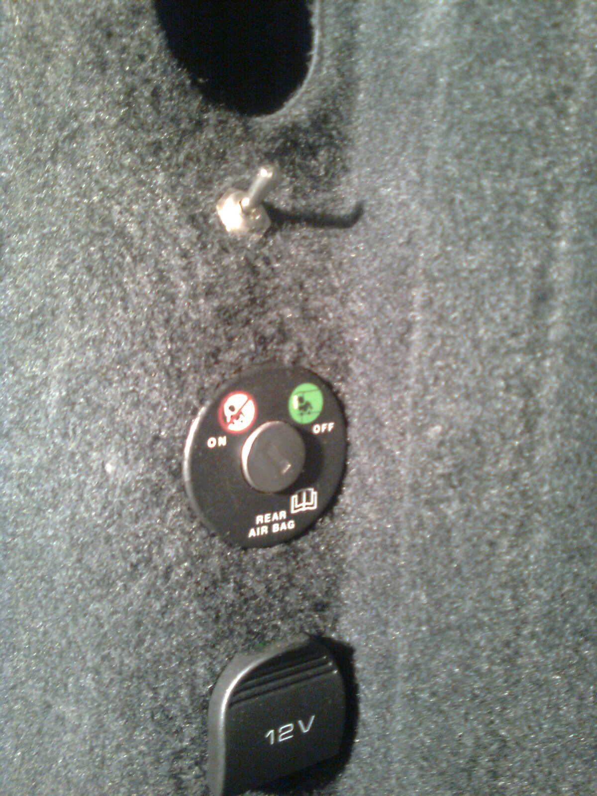

Dimenticavo l'interruttore l'ho messo qui :

Complimenti Sandro....(tu) ottimo lavoro !
