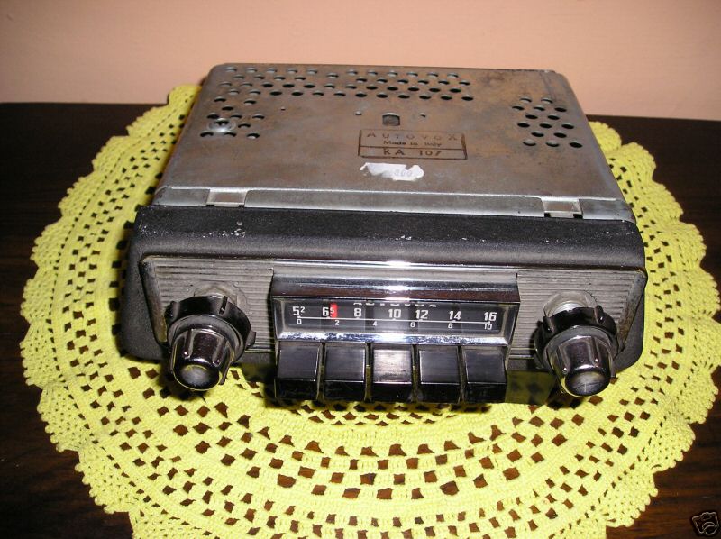

All'inizio del 1963 l'Autovox teoricamente prevedeva il montaggio dei seguenti modelli sulla Flaminia: RA 107 - RA 121 - RA 112B - RA 146 (non chiedetemi la differenza dei modelli). Credo che in quel periodo le manopole montate fossero ancora quelle con le alette (v. foto).
- ra 107.jpg (104.47 KiB) Visto 1256 volte

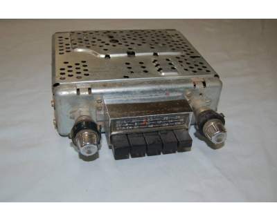

...questa in vendita è una ra 146
Il problema che mi sembra che manchi il frontalino...oppure era fatta così ??
Io per esempio mi ricordo di aver visto sull'appia III serie del '63 che sul cruscotto ci fosse la finestrella piccola con i due fori laterali.....quindi questa dovrebbe essere quella delle lancia.
Non so se sulla flaminia ci sia la finestra grande oppure i due fori per le manopole e la finestrella piccola per l'indice.
Nel caso fosse così mi tocca tagliare la carrozzeria ??
Oppure la ra146 è quella giusta ??

Ecco, questa è la radio giusta per la Flaminia
Per quanto riguarda l'istallazione, credo che in origine se la macchina veniva consegnata con la radio la modanatura in ottone cromata era predisposta con il foro quadrato centrale e la zona dove spuntano i pomelli fresata tonda liscia (come per gli altri comandi). Se invece la radio veniva montata successivamente in genere tagliavano la modanatura e ci piazzavano in mezzo la radio col frontalino cromato - una roba oscena. Non so però se nella Pininfarina la modanatura era unica - lo era di certo sulla Berlina e Touring. Ti posso mandare delle foto di come è fatto il mio se ti servono (non proprio subito però - ho scordato la macchina digitale da un amico). Per quanto riguarda la carrozzeria, non lo so se il cruscotto era gia forato per l'istallazione - sembrerebbe la cosa più logica, ma con le Lancia non si può mai sapere.
In definitva un lavoro un pò articolato, ma che vale senz'altro la pena.

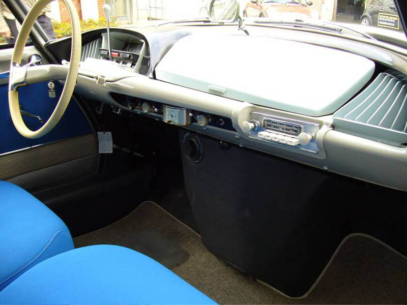

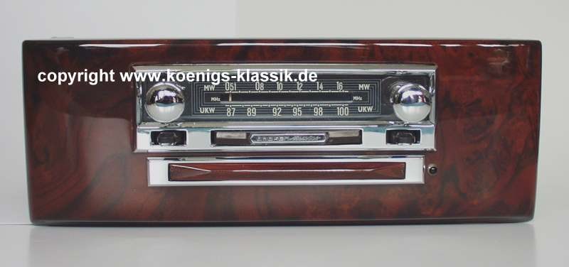

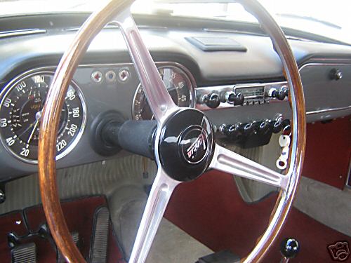

Non c'è da sorprendersi che manchi il frontalino alla radio che hai trovato - tante macchine usavano gli elementi decorativi dello stesso cruscotto come "frontalino" (v. foto in allegato di una GT per rendere l'idea). Altre volte i frontalini erano "dedicati" al cruscotto (v. foto cruscotto DS), oppure (rare volte) le radio erano "monolitiche", e bisognava fare un grosso buco unico per montarli, che tra l'altro è un pò come si fa adesso (v. foto Becker Mexico per Mercedes 300), oppure si montavano sotto il cruscotto (v. foto Radiomobile anni '40).
