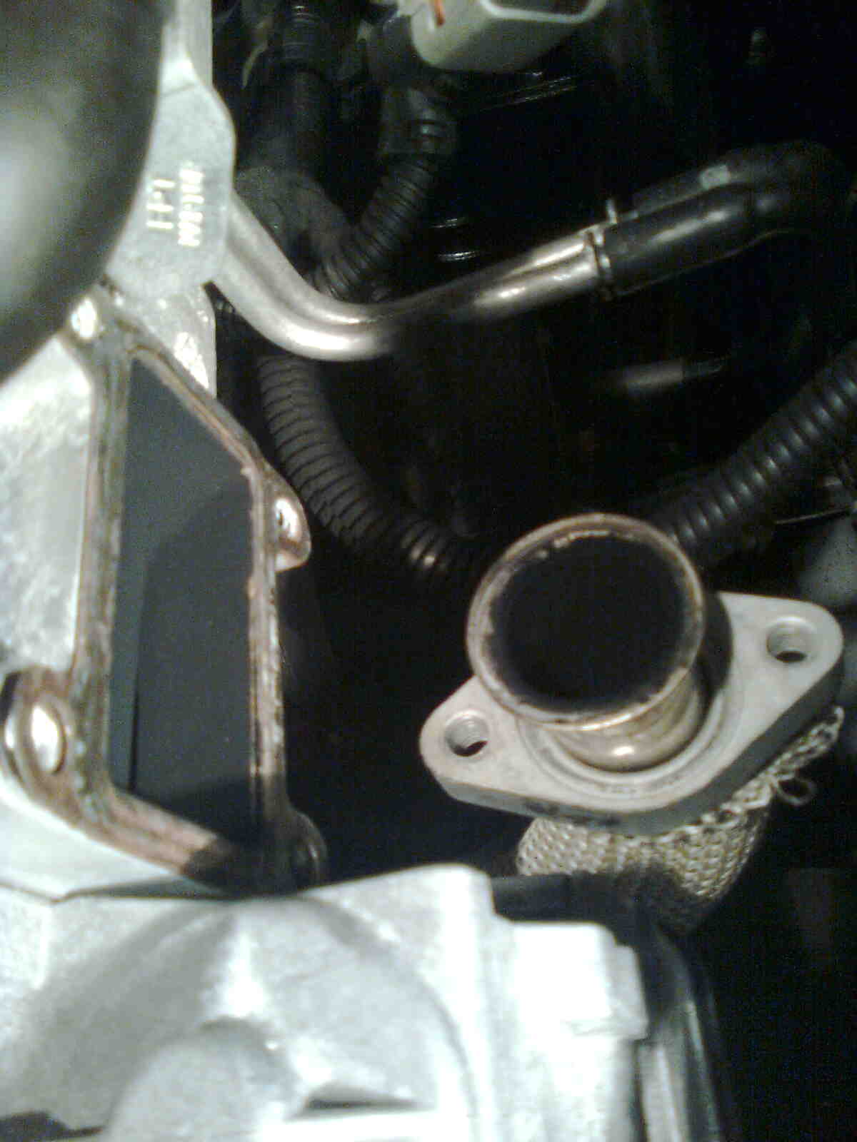

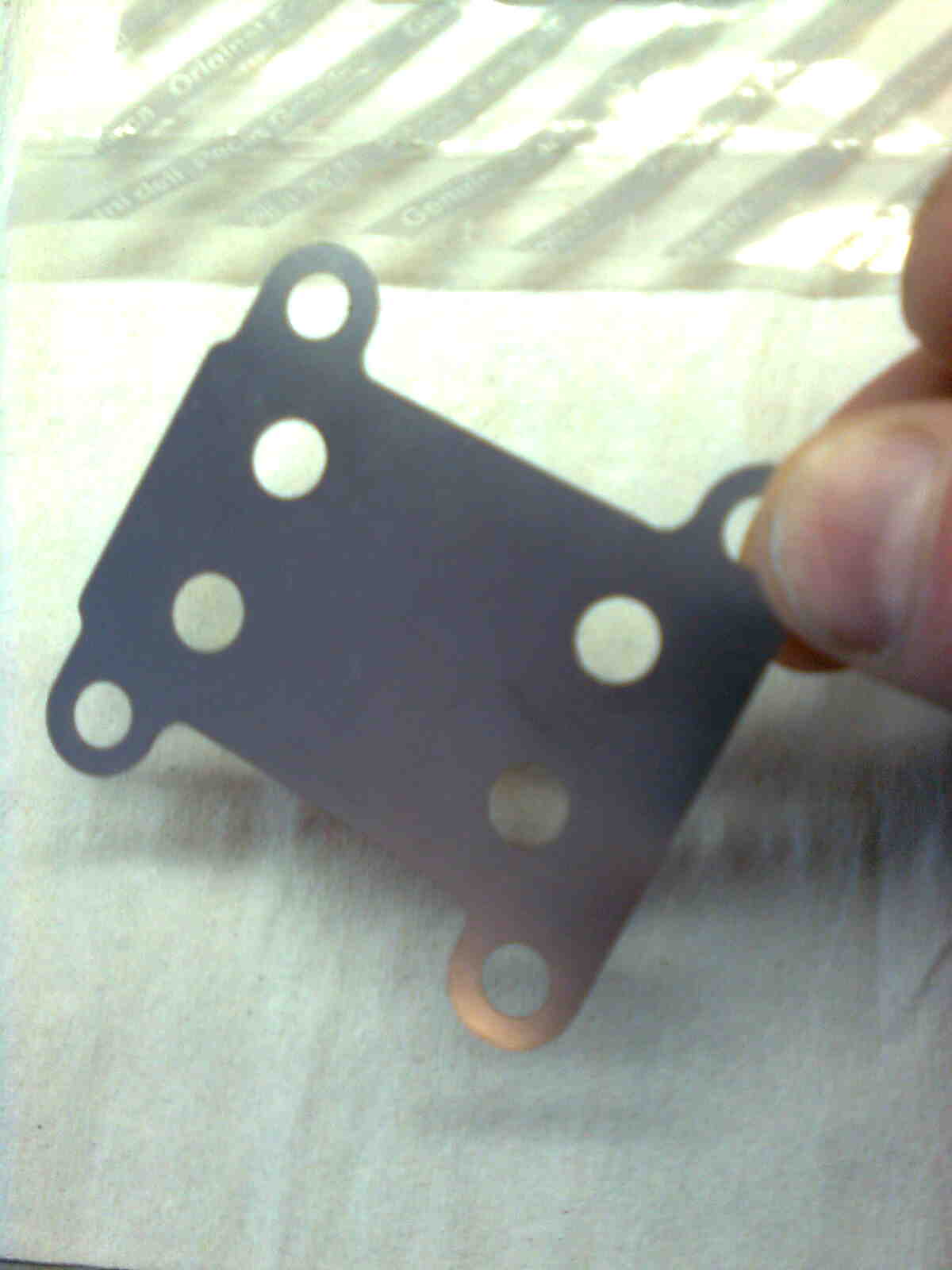

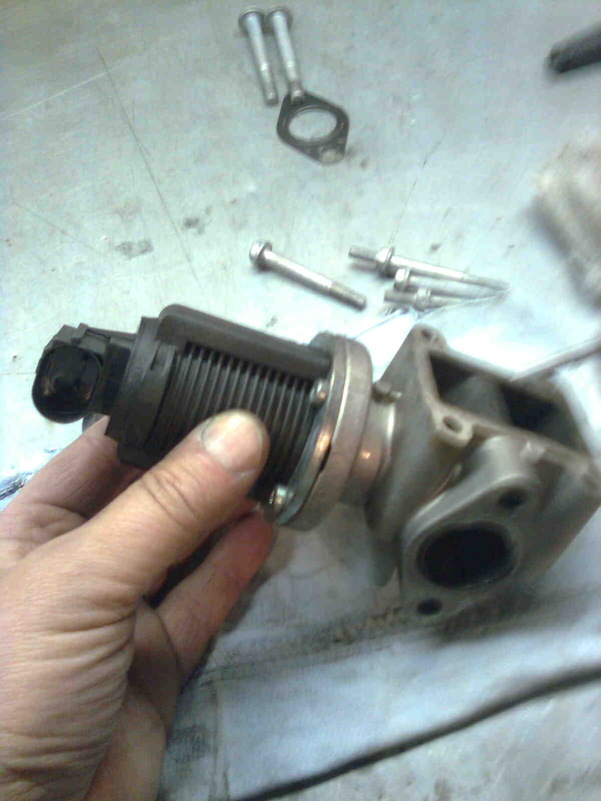

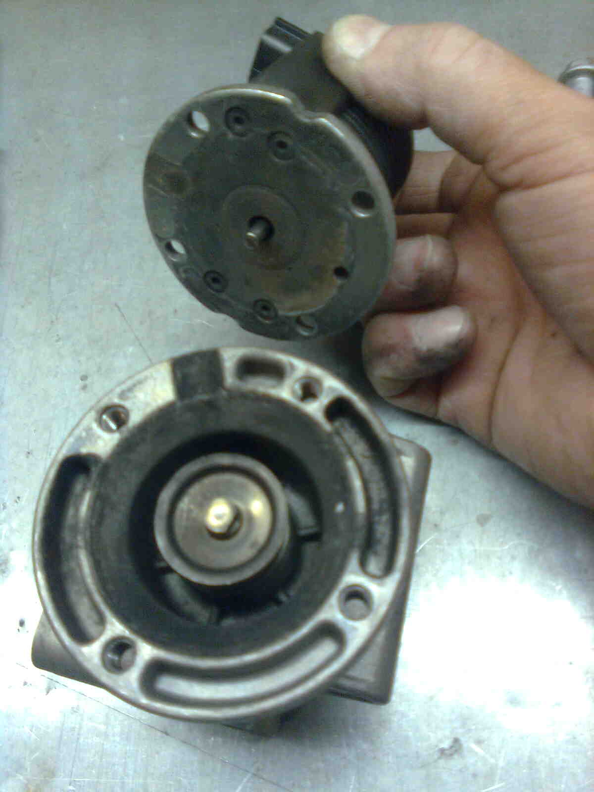

Un cordiale saluto a tutti. Oggi, più per curiosità che per necessità, la mia Centenario va benissimo, avendo raggiunto la soglia dei 63.000 Km, ho deciso di smontare l'EGR per vedere in che condizioni era e per un eventuale ripulita (motore 2.4 jtd da 185 CV con DPF euro 4) e per valutare l'inserimento di una flangia strozzata, come suggerito da Sasà. Ebbene l'operazione di smontaggio non è difficile : staccare il connettore,togliere le 4 viti che fissano la valvola al collettore ed infine togliere le due viti che la fissano al raccordo dei gas di scarico(Attenzione che non vi cadano le guarnizioni di tenuta nel vano motore). Ho notato subito che era piena di fuliggine, l'ho inizialmente soffiata con un forte getto d'aria compressa poi l'ho ulteriormente smontata separando la parte nera(Parte elettrica) dalla parte puramente meccanica. Ho messo la valvola ha bagno nella benzina e con calma con un pennello a setole dure l'ho ripulita perbene; Era veramente sporca ed incrostata, ma in mezzora brillava come se fosse nuova. Riassemblata e rimontata ho preso la sagoma della guarnizione tra valvola e collettore per eventualmente prepararmi la flangia coi forellini suggerita da Sasà; La stessa si potrà inserire senza togliere completamente la valvola ma solo togliendo le 4 viti che la fissano al collettore ed infilandola con attenzione.Visto il tipo di problemi che può dare l'EGR quando è sporca ,consiglio vivamente una periodica pulizia, in seguito quando monterò la strozzatura vi posterò le mie impressioni, allego un pò di foto , ciao a tutti

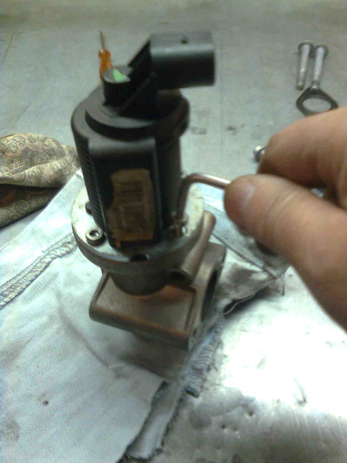

Re: Valvola EGR
Ancora quattro foto, spero vi siano utili.

Come vi avevo detto in precedenza, dopo aver smontato e ripulito la valvola egr, ho deciso di seguire il suggerimento di Sasa, e cioè montare una flangia forata tra egr e collettore. In effetti, come dice anche Fabio, la flangia è relative guarnizioni, sono un ricambio dell gruppo fiat, progettato per diminuire l'imbrattamento nei motori 1.9 e 2.4 JTD. Ordinato la flangia forata ed una guarnizione (una perchè si riutilizza la preesistente) , arrivate, le ho subito montate. Messo in moto ho subito notato che il motore della mia Centenario faceva un rumore più cupo , decisamente la thesis risponde in maniera sorprendente, ho fatto un breve giro di prova è devo dire che lo scatto da fermo è bruciante, come fosse un turbo benzina, forse esagero ma ho la netta sensazione che la vettura sia molto più sensibile all'acceleratore (ovviamente ai bassi) la progressione è decisamente migliorata. Ora, col passare dei chilometri, se non si accenderà la spia AVARIA CONTROLLO MOTORE, la modifica va fatta sicuramente, anche perchè è suggerita proprio dalle officine autorizzate del gruppo Fiat, quindi la spia non deve accendersi. Quello che pensavo era di mettere un'ulteriore flangia forata tra il tubo dei gas di scarico e l'egr, proprio per diminuire l'imbrattamento della valvola, ma non vorrei che riducendo ulteriormente il passaggio dei famigerati gas di scarico mandasse la centralina in errore con relativa accensione di spie., comunque farò qualche centinaio di chilometri prima di intervenire ulteriormente. Vi allego le foto di flangia e guarnizione (i codici ricambio sono quelli del post di Fabio) Ciao a tutti.
