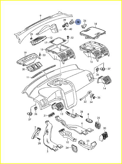

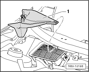

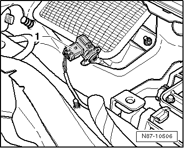

Queste foto sono in sostanza dove potrebbe essere il sensore...
- n87-10506.png (9.56 KiB) Visto 303 volte
- n80-10168.png (7.29 KiB) Visto 303 volte
- cattura.jpg (57.72 KiB) Visto 303 volte
Gianni
Re: Pulizia "naso"
Perfetto grazie! Magari c'è sopra un po' di schifezza e dopo annusa meglio... Proverò a vedere se è possibile pulirlo. Vi terrò informati.
