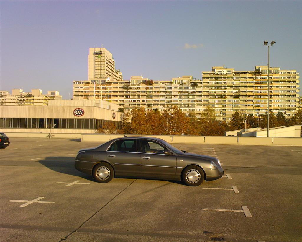

Ciao Mikele,
danke für die " Starthilfe " sieht für mich aber immer noch so aus als wenn da im Radkasten hinten mehr Platz ist !!!
Kann gut möglich sein das es an dem schweren V6 vorne liegt ;)

Hast Du den Thesis als Neuwagen bei Summer in Ergoldsbach gekauft? Wie lange ist das her? Heute ist das doch kein offizieller Lancia-Händler mehr, oder täusche ich mich da.

Ciao Mikele,
es geht darum das wohl auch noch andere Forumsmitglieder meiner Erkenntnis zusprechen, das ein Thesis hinten höher aussieht ;)
Auf dem von dir jüngst beigefügtem Bild sieht es wieder deutlich danach aus .

Hallo esinsa,
ich bin heute mal zu meinem Lancia-Händler in Düren gefahren. Der hat dort einen neuen Thesis (ohne bisherige Zulassung) mit der FG-Nr: 18492 in der Ausstellung stehen, Produktionsdatum also gar nicht so weit weg von Deinem. Dort habe ich dann die Abstände zwischen Reifenlauffläche und Radausschnitt gemessen. Das gleiche habe ich dann bei meinem Thesis (Fg-Nr : 16168) gemacht. Ergebnis bei beiden Fahrzeugen (185 PS M-Jet):
Abstand vorne : 4 cm
Abstand hinten : 9 cm
Bereifung bei beiden Fahrzeugen: 235 / 40 R 18 95 Y Pirelli PZERO rosso, Profiltiefe beim Neuen 8 mm, bei meinem vorne 8 mm, hinten 5 mm.
Vom Thesis Nr: 18596 (185 PS M-Jet) habe ich übrigens Bilder, der steht hinten auch höher als vorne.
Entweder "gehört" das so, ist also "normal", oder mindestens vier Fahrzeuge haben den gleichen Fehler.
Die Reifen des 18492 haben übrigens das Produktionsdatum 22. Woche 2008. Die sind also etwas über 2 Jahre alt. Scheint also auch "normal" zu sein.
Wegen des Reifenalters würde ich mir aber die geringsten Gedanken machen. Die sind sehr weich und verschleißen auch bei normaler Fahrweise recht schnell. Wirklich alt werden die sowieso nicht. Ich habe nicht umsonst vorne gerade zwei Neue drauf.
Eher beunruhigen würde mich das Abdriften nach rechts. Wenn da kein Unfallschaden vorliegt sollte meiner Meinung nach mal das Fahrwerk, also Spur , Sturz usw. vermessen und eingestellt werden. Schau Dir auch mal das Laufbild der Reifen an. Wenn die nach wenigen tausend km schon schief ablaufen sollte das dringend gemacht werden.
