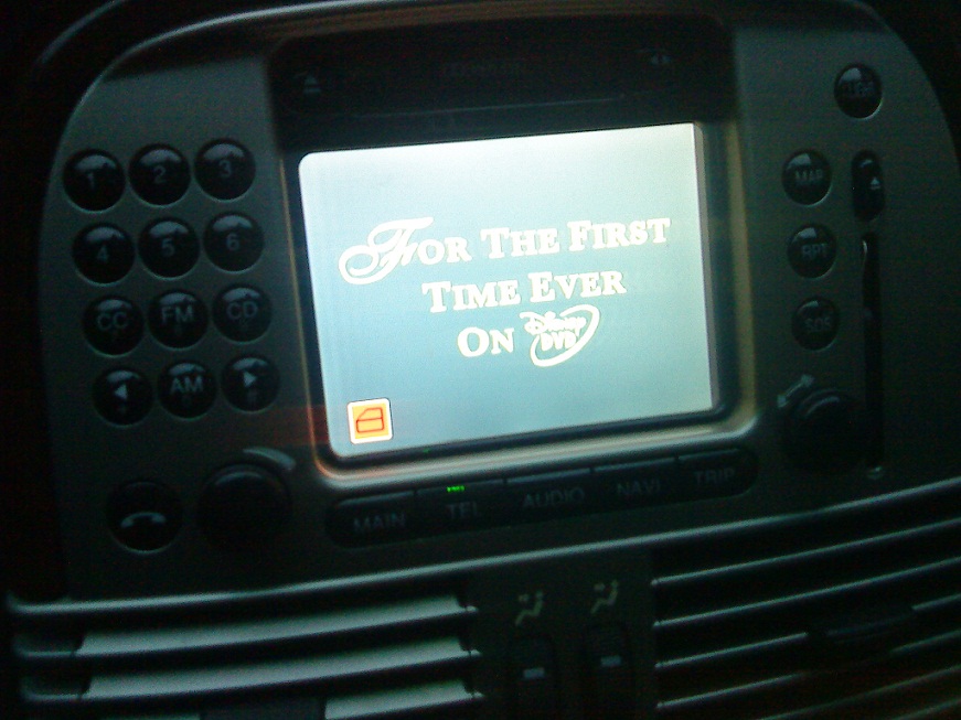

Beim ICS ohne NAVI und CD-Wechsler reicht doch eine Drahtbrücke und eine normales Kopfhörerkabel, wo man die Kopfhörer abgeschnitten hat. Da kann man dann alles Mögliche anschließen.
p.s. AuxIn mal anders, ich habe das an mein Navi ICS angeschloßen: http://cgi.ebay.de/ws/eBayISAPI.dll?Vie ... K:MEWNX:IT
wenn ic mal Zeit habe und fertig bin, versuch ich mal ne Anleitung zu schreiben. Derzeit gibt's auch noch einige Probleme:
1.) Lichtmaschienenpfeifen
2.) die Rückfahrkamera ist noch nicht da
ein bild habe ich aber schonmal gemacht:
- dsc00150 871x653.jpg (166.86 KiB) Viewed 436 times

Re: AUX-IN Anschluss beim Lancia Lybra?
Hallo
das teil aus bucht passt aber nur auf ICS mit Navi oder?
GLG
GLG
Renault Vel Satis (Verkauft)
IlGrantourismo
- Posts: 117
- Joined: 06 Jan 2009, 10:46
um den Bildschirm anzusteuern sind die Stecker ICS unterschiedlich. Benötigen tun beide nur folgendes:
Rot-Grün-Blau-und Syncsignal, Masse
Ton (beide ICS nur Mono) und Ton Masse.
Das NAVI-ICS benötigt noch den Umschaltsignal (Massesignal, das Teil liefert aber zwölf Volt- hier ist schon der erste Stolperstein).
Bei dem anderen ICS weiß ich das nicht genau- (ich glaube da reichte es 3sek auf Trip zu drücken).
Die üblichen Verdächtigen sind da auch nicht zu vergessen: 12V Betriebsspannung und Masse
Es gibt auch "zwei" Versionen in der Bucht vom gleichen Händler. Die unterscheiden sich nur im Stecker für das Endgerät. Ich habe das fürs MFD2 genommen, weil sich der Stecker besser zerlegen lässt und die Pins in die Lancia Stecker passen. Für das ICS ohne NAVI wäre, glaub ich, sogar das andere Model besser.
p.s.: Die ersten ICS' (ohne Navi) hatten kein Bildschirmeingang. Wenn man es ausbaut, sieht man da (k)eine 13-polige, runde Buchse. Wenn nicht dann geht es nicht!
Hallo
ich habe mein ICS ohne Navi aber mit diesem Runden Stecker auf der rueckseite.
Kannst du mir mal den link senden zu diesen Geraeten?
Will die mir mal anschauen.
Evtl noch eine Anleitung wenn moeglich ab Sonnta werde ich wieder in deutschland sein hoffe mal.
Hatte dies jahr etwas Pech im urlaub erst falsches betanken und jetzt noch ein Auffahrunfall.
ist nicht ganz mein Jahr den ich mal.
GLG
GLG
http://navis-and-more.de/index.php?a=240
Ich habe den für das MFD2, RNS2
Es gibt noch einen für das MFD oder RNS-D, der hat einen 10poligen rundstecker, ob man den auseinander bekommt weiß ich nicht, wie die Pins da belegt sind auch nicht. Es ist auf jedenfall keine Plug and Play Lösung.
