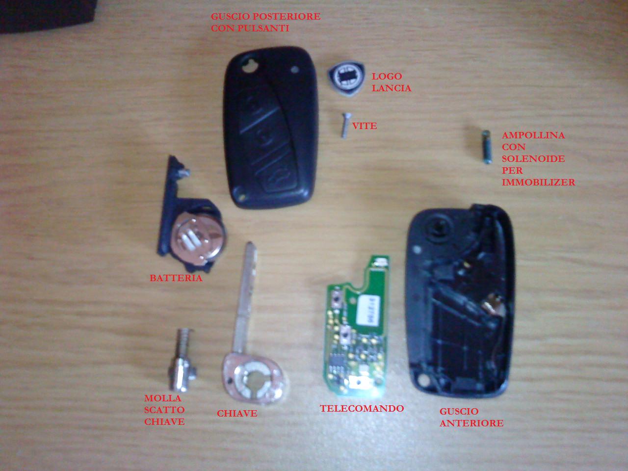

Eccovi la foto
- dsc01819.jpg (116.88 KiB) Visto 270 volte

[IMG]http://i57.tinypic.com/9ir6yx.jpg[/IMG]

devi togliere lo stemmino lancia,sotto ce una vite come vedi dalle foto.

lo stemmino è incollato? lo sollevo col coltellino?
Gallo Pierluigi
- Messaggi: 9963
Re: Un bel quesito tecnico per i grandi dell'elettronica.
esattamente,lo pressi con un unghia su un estremita e dall'altra che ti si solleva un pò dolcemente con un cutter lo scalzi.
sotto ce la vite.
sotto ce la vite.
