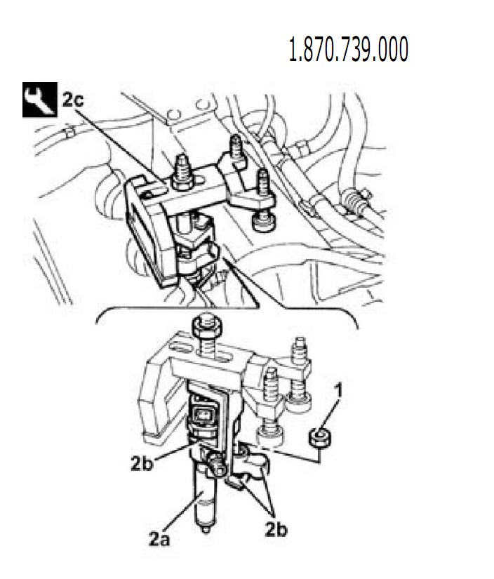

daccordo fred,ma tieni presente che di sti tempi avere tutto e' imposibile,ogni giorno si deve inaugurare un attrezzo nuovo,hai un codice sotto mano?ma esiste un estrattore che lavora su tutti i tipi di iniettori o specifico x jtd?Quelli del mercedes vito son facili ad inchiodarsi ma son piu' stretti dei nostri.

per warner, il codice è nell'immagine, credo sia abbastanza versatile.

Re: Problema elettroiniettoriX(
grazie infinite fred,si e' un estrattore regolabile molto utile.che tu sappia questa ditta produrra' anche una chiave specifica x le candelette?in questi anni ho usato una 10 a snodo modificata ma non e' propio il max.di che ditta si tratta?

il codice si riferisce all'attrezzo ufficiale fiat dato alle concessionarie; ma Beta, come anche altri produttori di utensileria lo hanno.
Stessa cosa vale per le chiavi a snodo per le candelette, i kit per facilitare la sostituzione della distribuzione, ecc.
Non so se tu ti rifornisci solo da ricambisti generici oppure anche da quelli ufficiali delle concessionarie, ma ricordo che il concessionario fiat da cui ci rifornivamo, era disposto a vendere anche gli utensili (abbastanza cari).
