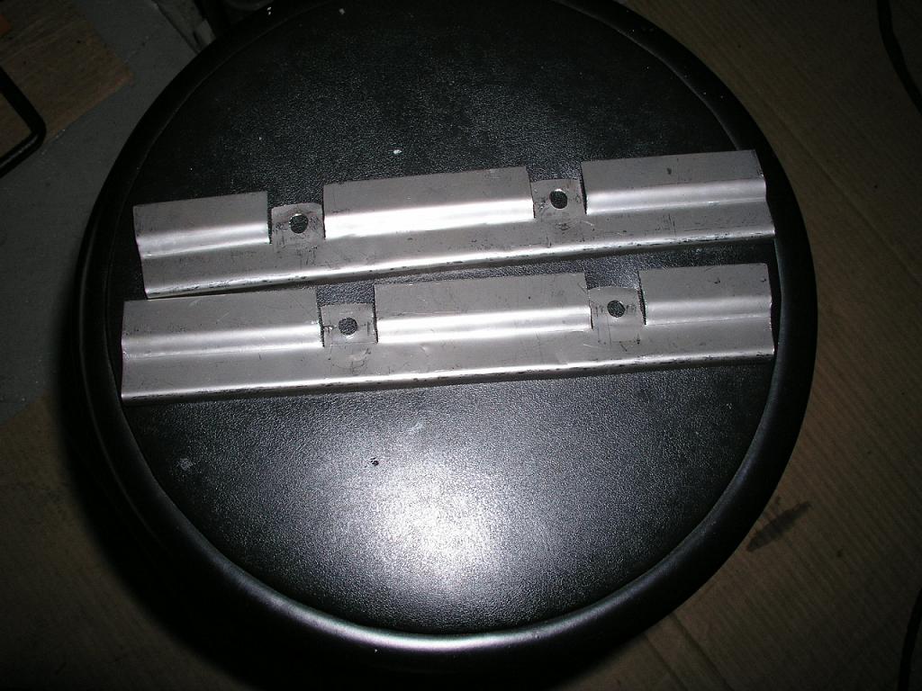

Dann hab ich mich diese Woche an die Haltebleche für die Dreiecksfenster gemacht und diese blöden Winkel gefertigt.

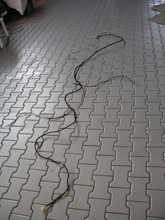

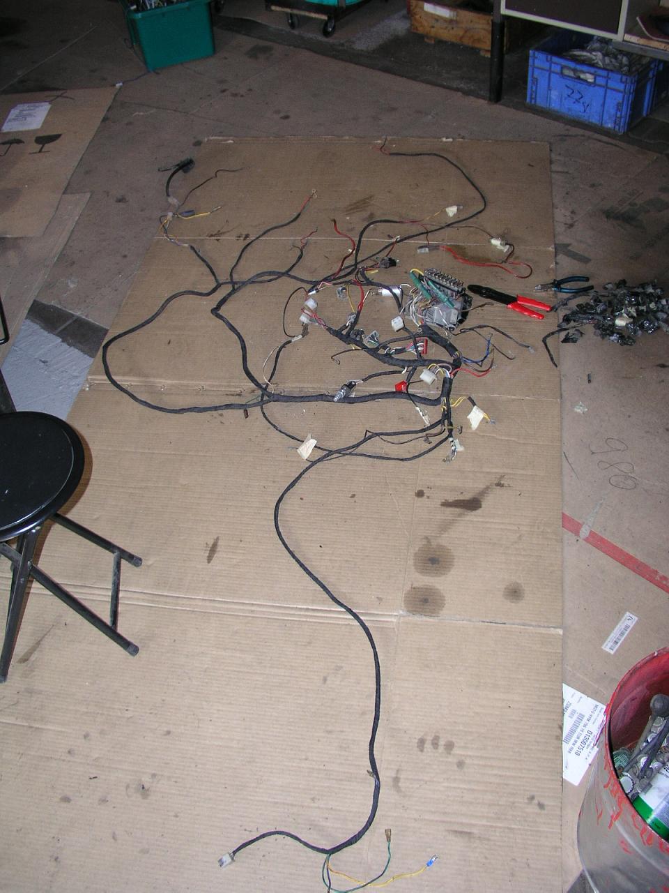

Zum Schreiben dieser Zeilen brauch ich ungewöhnlich lange, das ich meine Finger nicht mehr spüre - hab heute den Kabelbaum komplett neu "gewickelt" - sowohl den Hauptkabelbaum als auch den Heckkabelbaum. die alte Ummantelung war nur noch spröde und hat sich selbst schon aufgelöst
Natürlich hab ich zum Umwickeln Certoplast verwendet und KEIN Isolierband!
Also: macht Euch keine Gedanken - es geht schon weiter.... wenn auch sehr langsamm
Rico

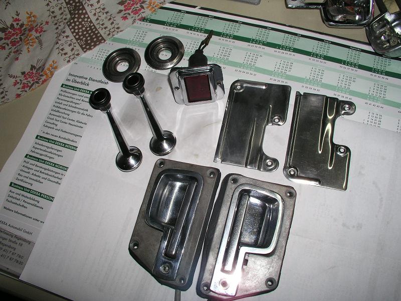

Hallo zusammen,
damit hier mal was weiter geht hab ich Euch wieder in paar Bilder gemacht:

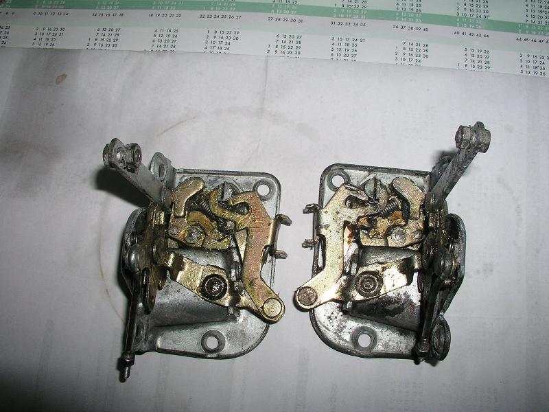

Die Türschlösser hatte ich ja schon von dem alten Fett befreit und jetzt mit Kriechöl und neuem Fett wieder schön gangbar gemacht...
Innere Türöffner, Blenden, Fensterkurbeln und Türlicht gereinigt und aufpoliert.

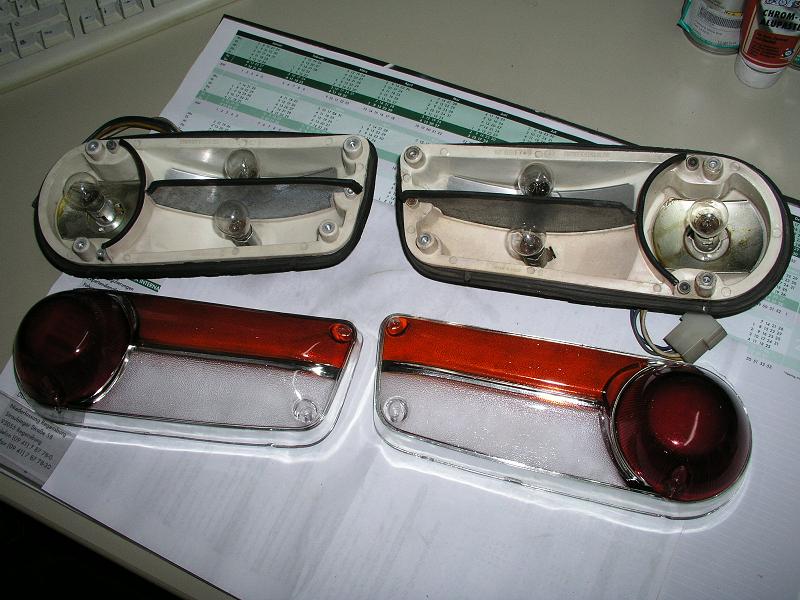

Rücklichter gereinigt und mit neuen Birnen versehen.

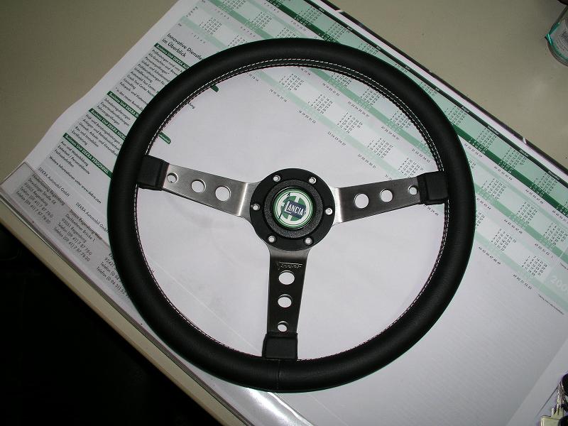

Dann hab ich mir eine NEUES Lenkrad gegönnt (:P) original Ferrero 5cm geschüsselt - von 1970 (tatsächlich neu)
weiter im nächsten Post
Rico
Rico

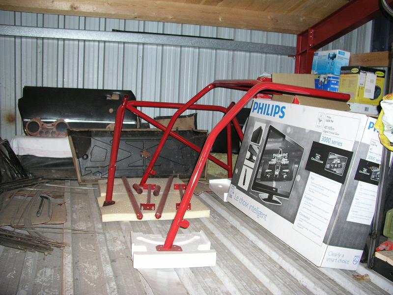

Fensterschachtleisten zerlegt und von altem Kleber befreit - die kurzen Schachtleisten sind leicht angerostet - werde sie die Tage Sandstrahlen und Lackieren...
Der Käfig steht fertig Lackiert im Eck und wartet auf den Einbau...
Die nächsten Tage erwarte ich ne größere Lieferung... mal sehen was da so alles kommt...
Rico
