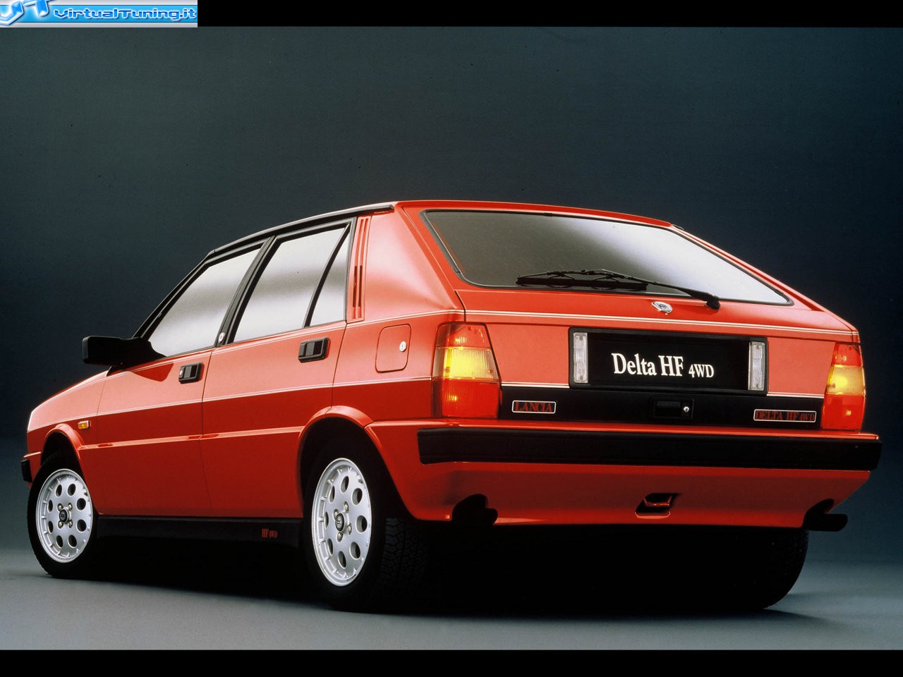

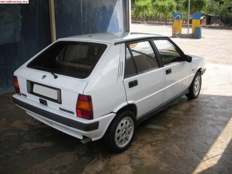

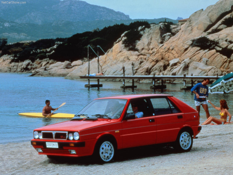

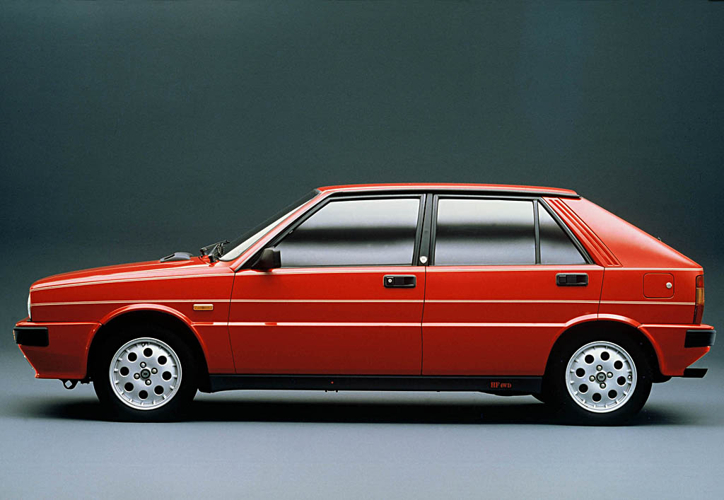

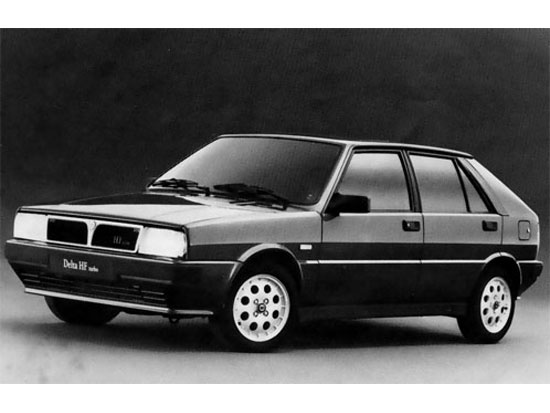

Ecco i cerchi che ti dicevo...

Siiiiii...quelli sono da 165...?!...sul libretto solo 165\14\65 però mi da come misura...comunque essendo che lavoro in una carrozzeria con officina e elettrauto uniti nel complesso non penso abbia grandi difficoltà...almeno spero... :P ...voglio pure la striscia nera di plastica sul bianco starebbe bene...piano piano...

Sono quelli della Hf 1600 turbo,come quelli delle foto postate da luigiv come esempio.

sono anche gli stessi della HF 4WD del 1986-1988...

Ce li aveva anche la 1.6 gt!!!!!Ho trovato una foto ufficiale della Lancia...insieme a altre foto di HF 4WD e HF turbo con i cerchi che vuoi te...però la foto della gt con quei cerchi è più grande di 200 KB,non me la fa caricare...porca miseria :(

La mia sarà come la seconda fotoooo....ODDIO che bella che è....!!!...la mia sarà cosi...però i cerchi saranno bruniti...non avrò il nero attorno alle porte...e in più ci metto la fascia nera dell'integrale all'portellone...le minigonne le sto prendendo...mamma mai che bellaaaa....!!!!...

Ciao sono Stefano, 2 cose sui cerchi: la differenza principale è che quelli dell' integrale sono di diametro 15 con il canale di 6,5/7 pollici ( le delta 2wd portano o il 13 o il 14 con un canale di 5,5 ) e sulla delta normale sono troppo larghi, esistevano delle copie sempre di 15 con il canale di 6 ma per montarli bisognava pelare un pò il sottoporta ( me lo fece il mio meccanico anni fa ). Il problema principale è che non sono regolari e NON si possono omologare ( infatti a suo tempo mi beccarono i carabinieri e solo multa x fortuna ).
Con i 14 dell' hf turbo/4wd vai tranquillo perchè il canale è di 5,5 ma se li vuoi colorare tieni presente che i bordo esterno con le "stanghettine" nell' integrale è pallinato lucido e non è facile da fare, negli altri ti rimane grigio e il risultato non è lo stesso!
In più se li trovi ( di 14 ) accertati che non siano piegati xchè sono famosi per non essere molto resistenti agli urti.
Certo che anche grigi sono sempre belli, io li ho montati sulla panda nera di mia moglie e fanno sempre la loro porca figura!
