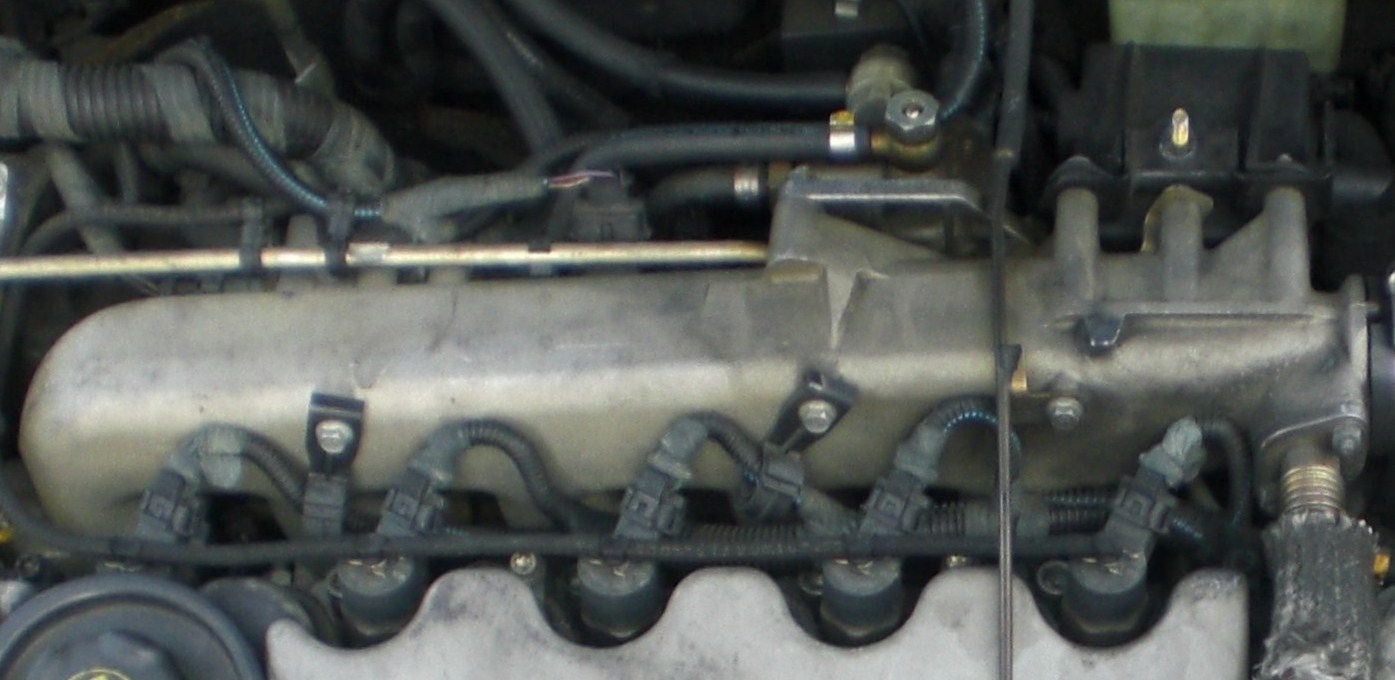

mach mal einen kreis von wo du dein geräusch vermutest :
( blöd das man nur bis maximal 200 kb bilder hochladen kann, habe es 4 mal zugeschnitten )
- lybra foto´s 031.jpg (193.38 KiB) Viewed 419 times

Danke für deine Mühe!- Die Geräusche kommen aus dem oberen rechten Viertel (dein Bild). Erstaunlicherweise habe ich bemerkt, dass eines Morgens(vor zwei Tagen) beim Starten des Motors und dann beim Beschleunigen die Geräusche mit einem Mal fast weg waren und auch nach heute nur noch leicht wahrnehmbar sind. Bei mir tut sich nun der Verdacht auf, dass die Geräusche nicht mechanischem Ursprungs(Lager etc.) sind sondern einfach von einem lockeren bzw. gebrochenem Teil herrühren. Durch die Vibrationen des Motors und einem genannten Teil, welches dann irgendwo gegen vibriert, können ja auch solche Geräusche entstehen-oder? Unterstrichen wird meine Vermutung dadurch, dass beim Hochdrehen des Motors exakt bei 1250U/Min die Geräusche einsetzen. Wie gesagt, ganz weg sind sie nicht, aber wesentlich leiser und nicht so beunruhigend. Bei einem kaputten Lager würde ja die Geräuschentwicklung bis zum Exotus ständig zunehmen.
Gruß, Mario
Gruß, Mario
