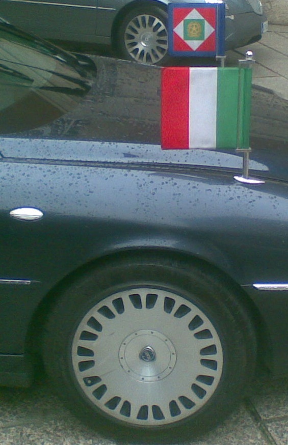

eccoli qui i super cerchi da 18"... sono montati sulla Thesis del Presidente della Repubblica che la scorsa settimana è venuto a trovarci a Genova.
mai visti prima, anche le altre 8 Thesis che aveva al seguito (titolari+riserve) montavano i cerchi da 17" modificati internamente di cui parlavo nel post precedente.

Ciao Crucio,
grazie, bella sta foto,
sono proprio quelli i cerchi, ma pur non leggendo la misura, dalle proporzioni con la gomma mi sembra di poter dire che sono da 17.
Sono bellissimi, peccato in fiat come al solito fatto 30, non facciano mai 31!
Ho una bella foto trovata sul web della Thessi del presidente, se mi dai una tua mail te la invio..perchè è pesante da inserire quì

erano da 18",
visivamente potrebbe ingannarti il fatto che alcune blindate, in relazione al livello di blindatura e quindi alla pesantezza, montano pneumatici di misure e indici di carico diverse da quelle previste sul libretto di circolazione standard.
Su thesis non l'ho mai visto ma su altre marche si, del resto su thesis non avevo mai visto neanche quei cerchi...

Non sono nè da 17 nè 18. Ieri sono riuscito a leggere la misura sul pneumatico 225/670R460

le Thesis blindate si dividono in :
- antisfondamento, con un livello basso di blindatura
- b4
-b4-K questa versione con la K sta a significare che è allestita anche contro eventuali colpi di kalashnikov
- b6
tra le B4 e la B6 la differenza è minima, molto meglio la B4 - K in quanto più snella.
per quanto riguarda le ruote da voi menzionate nella foto sono cerchi particolari, simili ai classici da 16, che in realta, come ha fatto notare uno di voi non ha una misura in pollici in quanto sono quelli che adottano il sistema pax che potete vedere da questo link
http://www.kitt-to.it/forum/phpBB2/viewtopic.php?t=34
diversamente dal sistema pax che in realta non è molto funzionale ed è molto scomodo eventuali manutenzioni, la stragande maggioranza delle Thesis ministeriali e non adotta il sistema Run Flat che non è una gomma ma sempre un rinforzo all'interno del pneumatico anti stallonamento e che in caso di foratura da proiettile non si affloscia.

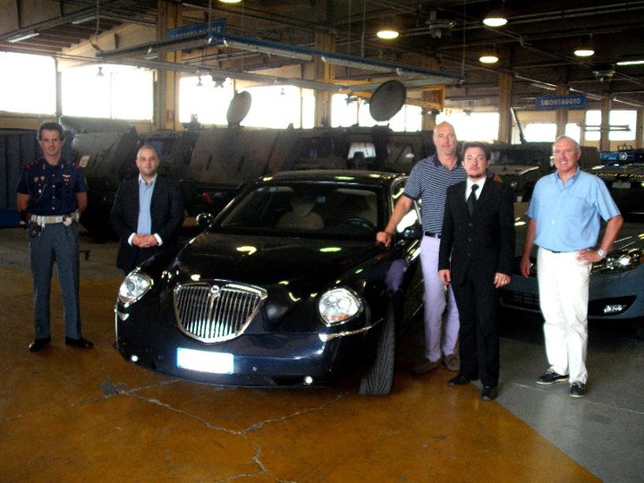

mi sono permesso di allegare una foto dove si vede linterno della Rerpetti di Casale Monferrato io sono quello in nero, alla mia destra il sig Repetti, dietro gli iveco lince e croma della guardia di finanza blindate e a fianco una stupenda thesis B4-K
