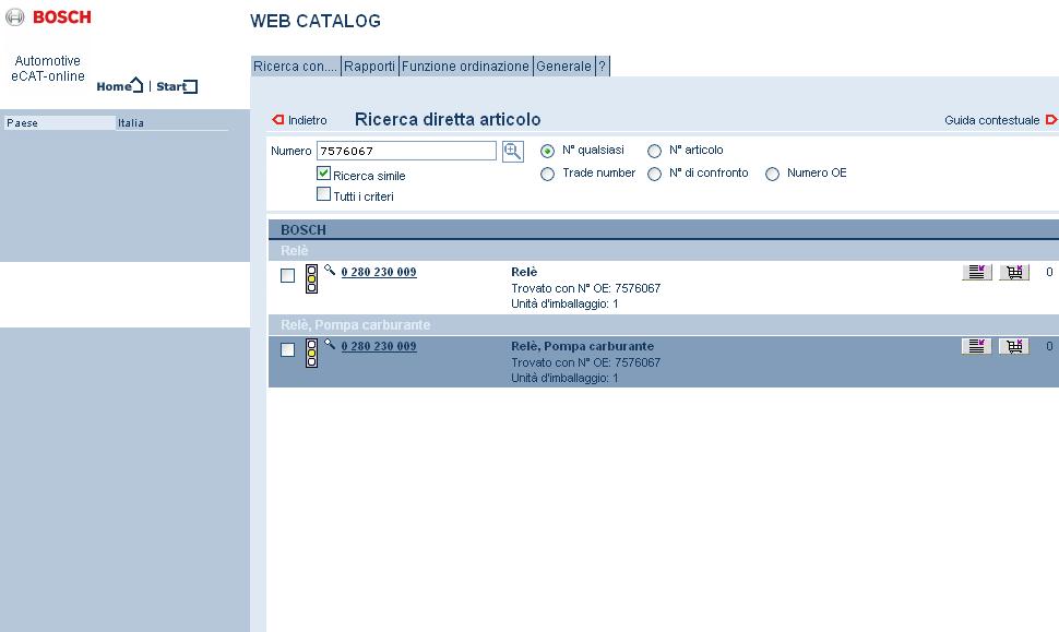

L'immagine dell'inserzione scaduta mostra un numero ricambio 7576067 indicato sullo scatolino..tale numero corrisponde al Bosch 0280230009 che risulta quello blu tachimetrico (come da allegato) non quello di protezione che invece è in foto!
Quindi il mistero continua!
Qual'è il numero del relè di protezione?!?!

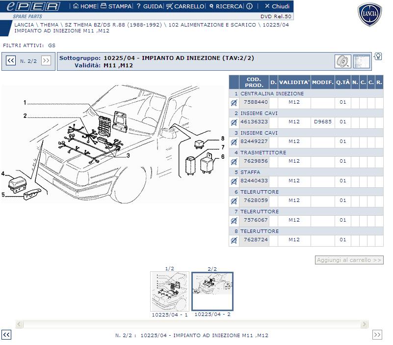

giulio il codice lancia del relè protezione è quello che ti ho dato io. sull'eper dice cosi.
Re: Relè iniezione con fusibile per Thema 8.32
Sull'eper non si capisce bene in realta...guardando l'allegato di sicuro il relè tachimetrico è il 7576067, il fatto che in figura corrisponda al n. 7 che invece come disegnino è proprio uguale a quello di protezione non è una cosa da considerare..i disegnini sono indicativi ma i numeri sono quelli attendibili!
Secondo me il n.6 è quello di protezione 7628059 ma non ne sono certo...sono certo invece del fatto che il relè di protezione è marca STRIBEL e codice n. 897130...ora devo solo trovarne uno!!
Il mistero continua...
