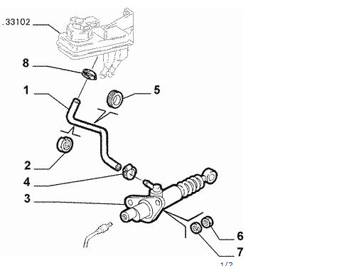

tutto il kit frizione è stato cambiato 5000km fà....il meccanico è di fiducia, il pedale è morbidissimo....
Il pezzo che ho messo in allegato (particolare 3), è all'interno del vano motore, subito sotto la vaschetta? oppure è la pompa che sta sotto il pedale?

perfetto,il pezzo che hai allegato e' situato sotto il pedale a parte ovviamente la vaschetta.per lavorare comodamente ti consiglio di rimuovere anche la paratia di stoffa situata sui pedali,una volta fatto questo avrai spazio in abbondanza.

a parte il tubicino che arriva alla pompa, sullo schema vedo che sul retro della pompa c'è un altro tubicino che va nel vano motore....potrebbe uscire olio anche da lì? mi conviene smontare la pompa e poi i tubicini se sono abbastanza lunghi, oppure il contrario?

Si i tubicini sono due,allora quello di gomma nera e' il caricamento di olio (per caduta)che proviene dalla vaschetta,l'atro di ferro e' quello che dalla pompa principale va all'attuatore fissato sul cambio,ti consiglio di svitarlo con l'apposita chiave per i raccordi(esagonale tagliata)a volte sono duri e si possono rovinare.
