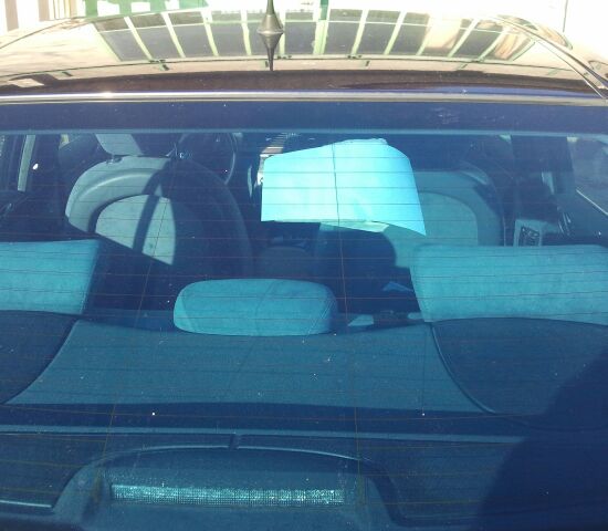

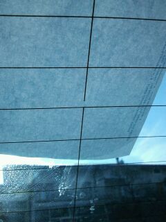

In teoria abbiamo notato una piccola interruzione sulla linea verticale destra in centro al lunotto....se mi riesce più tardi cerco di fare una foto alla presunta interruzione.....appena si sghiaccia il vetro>:D<....fa freschino la notte in provincia di Verona:)o

Ecco le immagini, credo sia in interruzione "anomala" in quel punto tuttavia spero nelle foto si veda bene cosi da riuscire a fare un confronto con chi non lamenta lo stesso problema grazie ragazzi.....

Nessuna interruzione, c'è anche sulla mia; Se controlli anche l'altra linea verticale, troverai altre interruzioni, ma tutte "Di serie" Credo che servano a separare i filamenti del lunotto termico dall'antenna radio e tv. Ciao Sandro

Grazie della conferma Sandro...Quindi il problema a quanto pare non sta nelle piste, in effetti ho visto che ci sono anche altre interruzioni sull'altra linea verticale, eppure avrei scommesso che il problema fosse proprio li, anche perché il lunotto (almeno il mio) in alcune zone rimane completamente ghiacciato sintomo che le resistenze sono interrotte in qualche punto.....mah!
