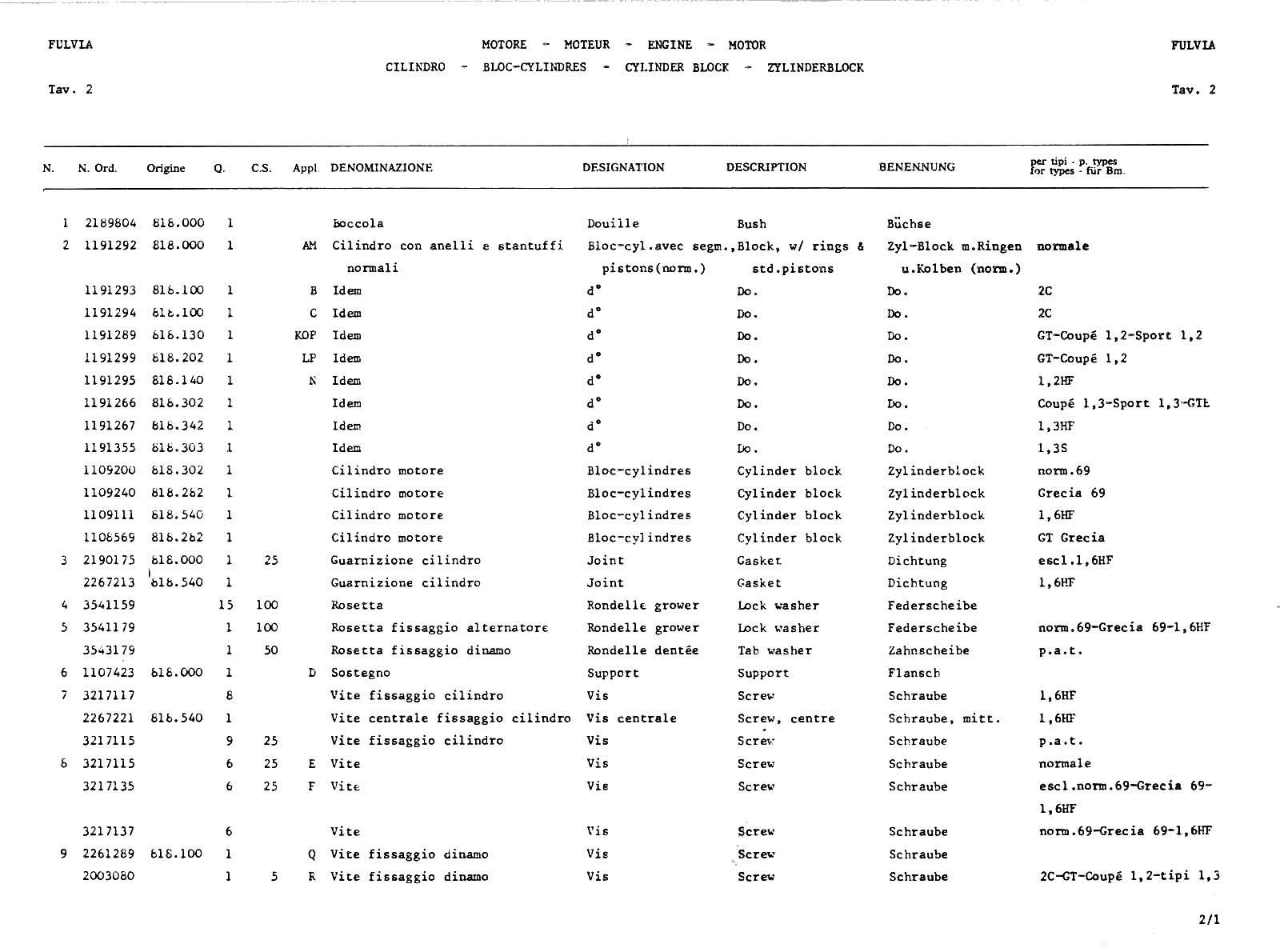

non riesco a rimpicciolire la medesima Tav.2 del Manuale ricambi dell'agosto 1966 e del novembre 1974.
Nella Tavola allegata datata dicembre 1969, esistono tutti i cilindri delle Fulvia...
Aldilà delle "castronerie" che possano essere state fatte (?), la mia incertezza è di carattere pratico, nel senso che se 818.302 su un cilindro non identifica un alesaggio di 77, come si fa a capire se è da 75 o 77 ?

- tavola 2 manuale 12-1969.jpg (141.86 KiB) Visto 702 volte

Dario, anche io mi sono messo nei panni di chi 30/40 anni fà doveva cambiare il cilindro, ma certamente non era un problema. Non penso che chi si recava al magazzino ricambi chiedesse un blocco cilindri fornendo il numero di fusione, quanto piuttosto il modello auto/anno fabbricazione e magari il numero di telaio/motore e cubatura (tutti dati leggibili sul libretto di circolazione, più o meno quello che accade ancor oggi quindi).
D'altronde nella Tavola che hai allegato al tuo post, a destra del "numero d'ordine" del ricambio è indicata anche la "origine" (cioè il tipo motore cui era destinato quel ricambio), per cui non credo ci fossero grossi problemi nell'individuare il ricambio giusto.
Occhio che la colonna relativa alla "origine" del ricambio non significa che sul pezzo debba essere riportato il numero d'origine!
Ad esempio: la fornitura combinata di "Cilindro+Anelli+Stantuffi" con numero d'origine 818.342 rispetto alla stessa con numero d'origine 818.302 avrebbe comportato identico Cilindro ed Anelli ma differenti Stantuffi (poichè sul motore 818.342 essi avevano il cielo bombato per ottenere un più alto RdC rispetto al motore 818.302).

Dario, secondo me non sarebbe poi così assurdo se consideriamo quel numero un semplice numero di fusione. Per cui i blocchi cilindro venivano fusi tutti uguali e in seguito differenziati a secondo del motore cui erano da destinare.
Con ogni probabilità quel numero di fusione non veniva quindi preso a riferimento per le forniture di ricambio.
D'altronde non credo che all'atto pratico nessun meccanico abbia mai ordinato un blocco cilindri senza specificare l'alesaggio dei pistoni da alloggiarvi! Chi stava dietro il bancone del magazzino ricambi, dal canto suo, facendo riferimento alla Tav.2 (allegata da Dario) probabilmente andava a prendere come riferimento il numero d'ordine/origine delle "combinazioni" blocco cilindro+stantuffi+anelli (dove si vede che esiste praticamente un numero per ogni motore).
Alla fine credo che anche per il blocco cilindri è un poco come per la storia delle testate. Infatti se ci riflettiamo, la testata 818.140 su una Fulvia GTE non era certo la stessa delle testate 818.140 destinate alle HF (1200 e 1300). Però sul fronte di queste testate troviamo indistintamente 818.140.
