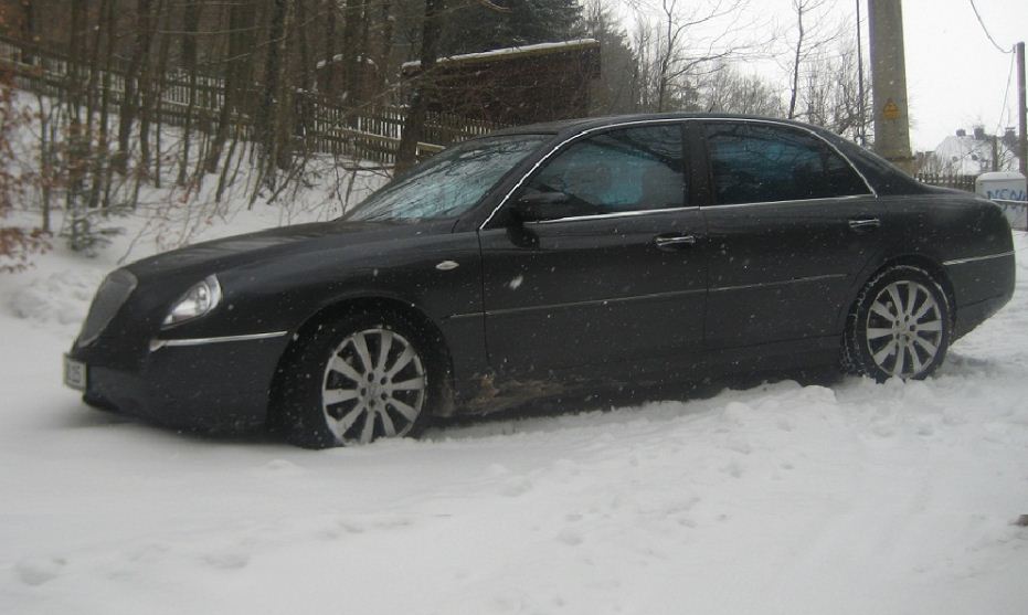

Re: Hilfe... Wo sind die Diesel-Spezialisten unter Euch...?!
Letzten Winter hatte ich auch des öfteren Probleme beim Start. Durch den plötzlichen Witterungsumschlag war die Umstellung auf Winterdiesel noch nicht erfolgt. Was ist da eigentlich drin?
Mir wurde aber dringend von einem Benzin-Diesel Gemisch abgeraten, da sich wohl eine explosive oder entflammbare Mischung ergeben könnte, sobald sich diese unterschiedlichen Kraftstoffsorten treffen. Vorsichtig wäre ich auf jeden Fall mit solchen Versuchen.
