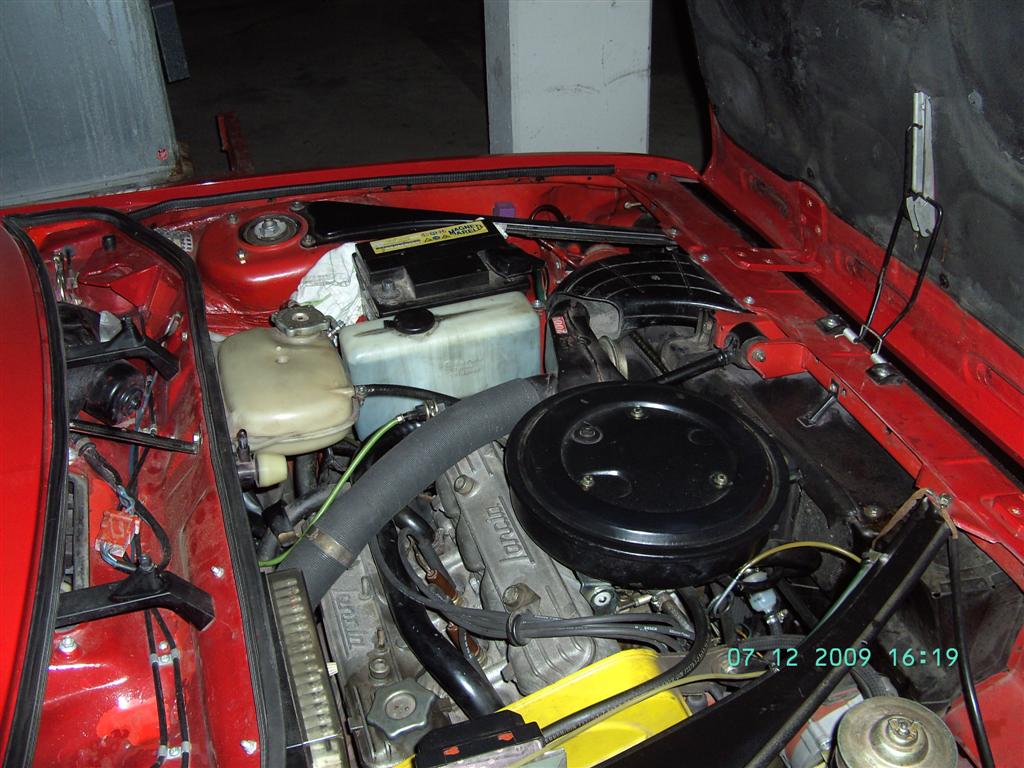

hallo bug
bitte checke den schlauch den bob beschrieben hat.
oroginal ist dort ein spiralschlauch verbaut. ich habe bei atu
eine rep satz erstanden und einen glatten schlauch mit entsprechender
länge einbauen lassen. der wasserbehälter ist weit vom motor entfernt.
im radhaus vorne rechts. ist kein beta !!! serie zwei!!
bitte suche einen warmen platz über viele stunden auf. fülle vorher frostschutz nach.
misch ihn manuell durch. reinige solange die scheibe, bis du den typischen geruch riechen kannst.
thats it. niemals hundert teile frostschutz verwenden. 75 alc und der rest wasser.
mein auto stand eine woche im flughafen parkhaus münchen bei absoluten
minusgraden. gestern bei o grad abgeholt. motor rumms ------alles klar.
scheibe gereinigt, volles programm.
irgendwie komm ich mir vor, auf dem falschen dampfer zu sein.
ps. mein coupe hat beheizte düsen, nur ohne frostschutz vorher, helfen die
nachher auch nichts. auch warmes wasser nicht, siehe beta.
