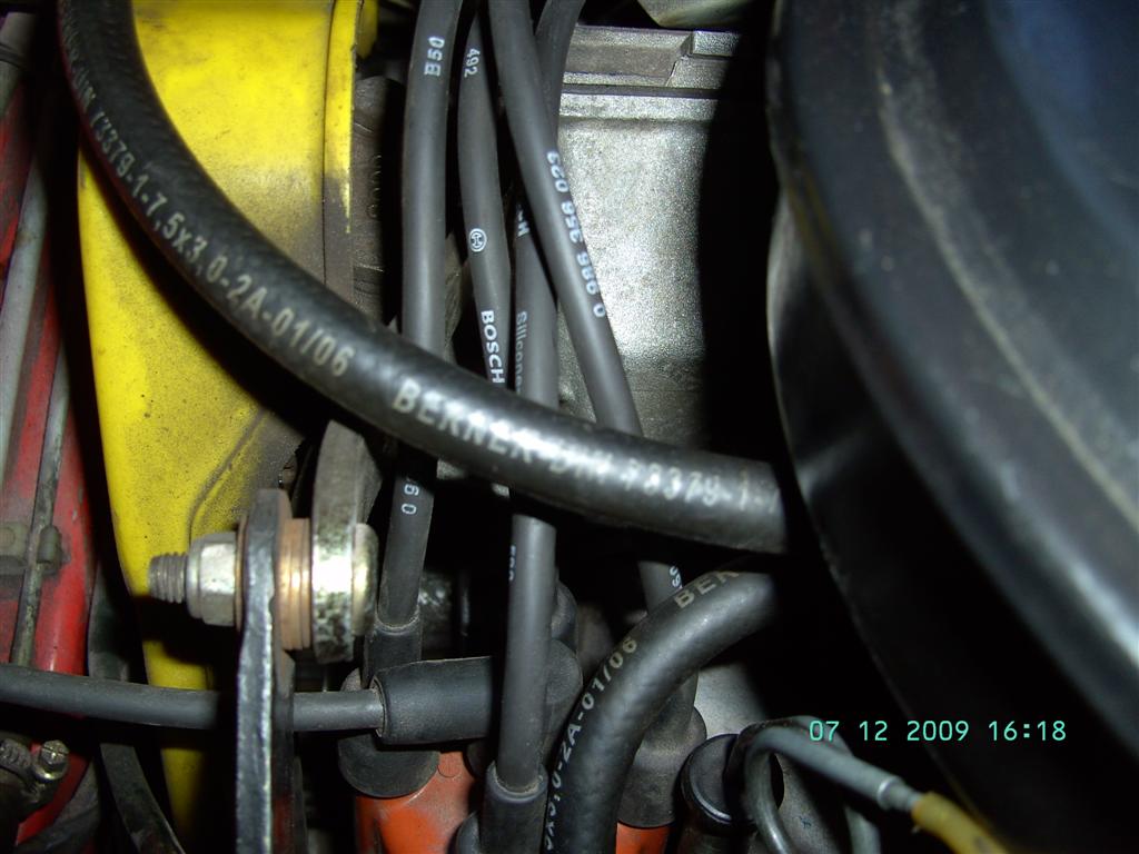

hallo an alle
hatte vergessen zu erwähnen dass das kabel 492
zum ersten zylinder geht.
schönen 3 . advent.
