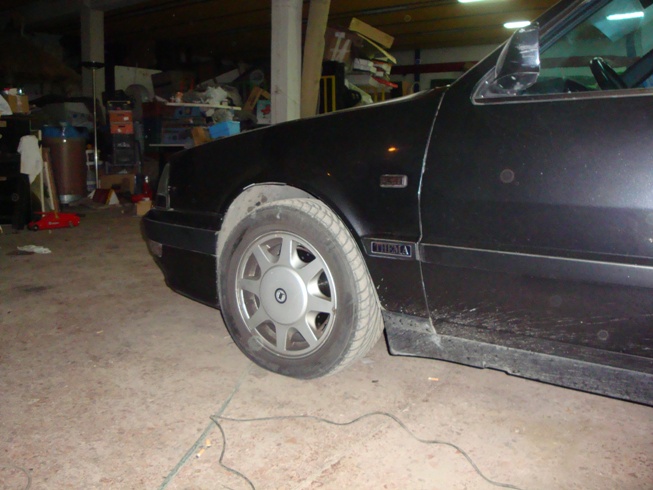

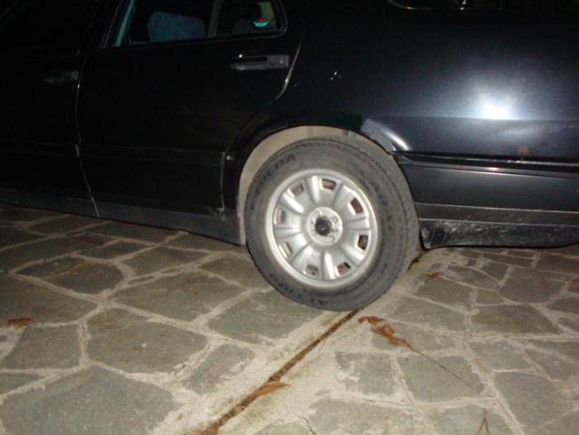

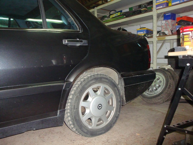

Ho allegato 3 foto delle mie Thema abbassate. La Thema con i cerchi della Barchetta e con assetto Sachs ammo ed Eibach molle. Le molle H&R che avevo su questa erano ancora piu bassi.
La 3.0 V6 LX ha ALKO ammo ed Eibach molle (si vede ant. e post.). Vedi che l'altezza su tutte due e quasi uguale.

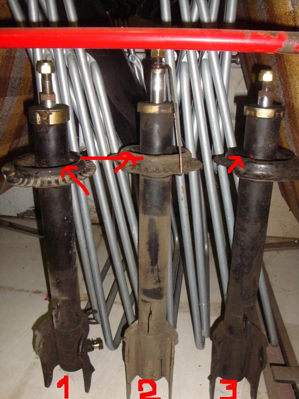

Dopo emi 832 ha detto per i piatelli, sono andato nel mio garage e' trovato i vecchi ammortizzatori che avevo, le ho fatto foto e vi la faccio vedere. Su foto "3 ammo" il no 1 e l'autolivellante della mia turbo 16Vserie 2, il no 2 e' kayaba che era montato sulla mia 8V i.e. e il no 3 e' originale dalla mia 3.0 V6.
Si vede che il piatello del'autolivellante e piu basso degli altri da circa 1,5 cm. I altri due sono uguali (vedete la parte sinistra degli ammortizzatori). Non ho un ammortizzatore ALKO fuori di una macchina da vedere, ma credo che i piatelli sono al stesso punto. Solo i autolivellanti hanno una differenza.

ciao i "piattelli" che intendo io sono saldati all'ammortizzatore, dove appoggia la molla

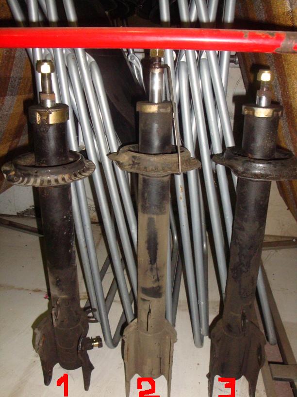

Vedete la foto, e quello che intendi, emi 832?
Lo stesso volevo dire anch'io. No 1 e' l'autolivellante e i altri due sono normali. Il piatello del No 1 e' piu basso. Si vede sulla foto che tutti tre ammortizzatori stanno sul stesso livello giu.
La altezza del pistone sopra non importa in questo caso.
Dopo mie prove con vari ammortizzatori e molle, ho visto che i ammortizzatori a gas, combinati con molle basse o no, non lasciano il livello della vettura andare molto basso. In caso di ammortizzatori ad olio, il livello della vettura va un po piu basso, comparato con ammo a gas, sempre con le stesse molle.
Questa e' la raggione che ti ho scritto, Andrea, che puoi fare una prova con altri ammortizzatori, ad olio, vedrai che la macchina sara piu bassa.
Mia scelta di molle Eibach non e stata per abassare la macchina, perche l'altezza e quasi la stessa come con le molle originali. Le ho scelto perche ho visto che il risultato della guida sulla strada e meglio con le Eibach. La macchina non fa rumore su terreni irregolari, il controllo nelle curve e' meglio e c'e' un piccolo margine di morbidezza nel assorbimento (perche sono molle progressive), e dopo questo margine la vettura e' piu stretta.
Con le molle H&R che ho anche provato, non sono progressive, sono piu strette e piu basse delle Eibach e ci sono casi che la macchina "salta", specialmente con ammortizzatori a gas. Ad olio, il risultato e meglio, ma molto stretto e basso per mio gusto.

ciao no gli amm. Iserie il piattello è saldato piu' in alto di quelli in foto, comunque le h&r sono progressive anche loro o perlomeno le mie sono progressive
