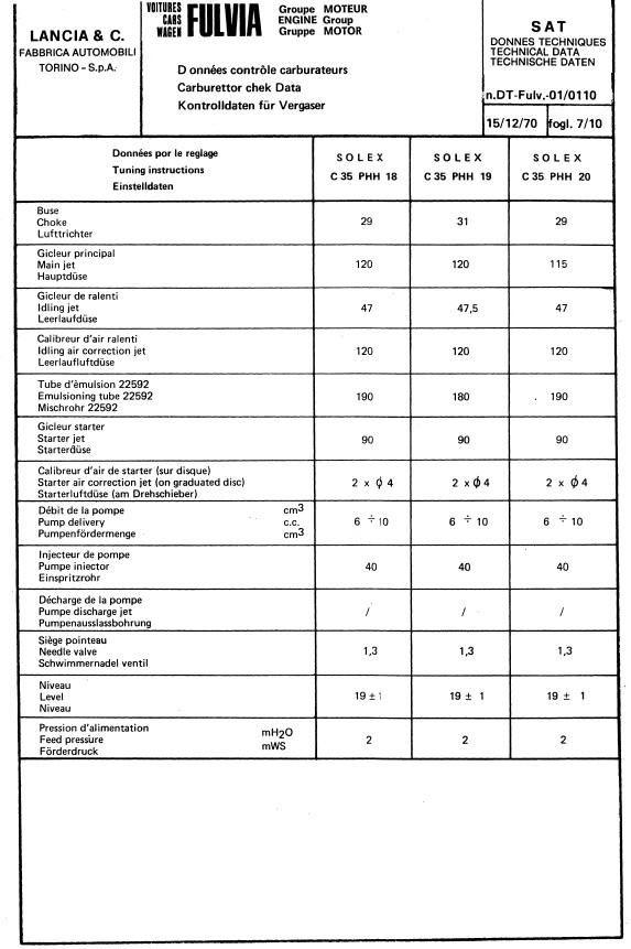

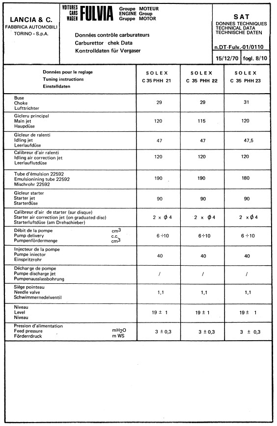

Allego copia dei dati tecnici dei PHH 18 e 23, la differenze sono quelle già dette, ma il getto del massimo è per entrambi 120.
- solex_35_phh_23.jpg (109.56 KiB) Visto 321 volte
- solex_35_phh_18.jpg (109.13 KiB) Visto 321 volte

Eccoli i fogli tecnici Solex!
Come anticipato non ricordavo certo a memoria i valori di getti e altro, immaginavo pero' che il getto principale fosse maggiorato sul PHH-23 in ragione del maggior diametro del diffusore (Venturi): sbagliavo.
Ma su una cosa ero certo, e non avevo torto: infatti nella prima riga si legge proprio il diametro del diffusore (CHOKE) e questo è 31 per il PHH-23 e 29 per i PHH-18/PHH-21.
Se questo dato è il primo ad essere riportato avrà pure la sua importanza! Se si metteva il choke 29 sui carburatori destinati ai motori 818.302 ed il choke 31 sui carburatori per i motori 818.303 questo diametro del diffusore avrà pure la sua ripercussione sulla resa del motore! O no?
Ecco perchè, a mio modo di vedere, non è giusto dire che PHH-18 e PHH-23 abbiano la stessa configurazione.

L'importanza ce l'avrà di sicuro perchè i motori 813.302 e 813.303 non sono uguali, questo è ovvio. Quello che volevo dire e forse è stato frainteso e me ne scuso, è che a mio parere per esperienza diretta una coppia di Solex 35 PHH 18 può essere tranquillamente montata su un motore 1.3S senza avvertire alcuna differenza di prestazioni, riferendomi in questo non al preparatore o al collezionista giustamente attento alla completa originalità del proprio mezzo, ma a chi usa l'auto saltuariamente senza preoccuparsi se sui carburatori c'è scritto 18 anzichè 23, ma solo che facciano bene il loro lavoro...
