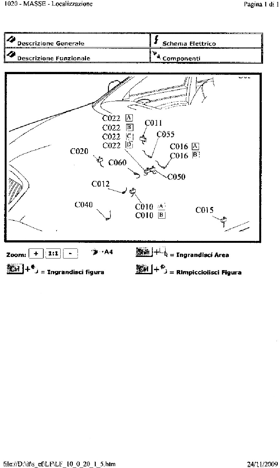

Cablaggio anteriore:
· massa anteriore sinistra C010;
· massa anteriore destra C011;
· massa anteriore ABS C012.
· massa motore C040 (per motorizzazioni 2.4 JTD 10V, 2.4 JTD 20V, 2.4 JTD 20V CAE)
Cablaggio motore:
· massa motore C040; (per motorizzazioni 2.4 Bz, 3.0 V6, 2.0 TB)
· massa centralina iniezione C060

Puoi allegare delle foto - a colori -per scovare queste masse.

per le foto le potro mettere tra un paio di giorni, comunque le masse si vedono smontando il carterino di plastica che gira intorno al motore(parte alta lato parabrezza).
se e quando si ripresenteranno farò una cosa alla volta in modo da poter stabilire quale era la causa del problema.
comunque anche oggi circa 300 km, nessun ritorno delle avarie...
