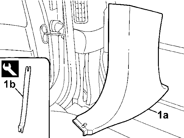

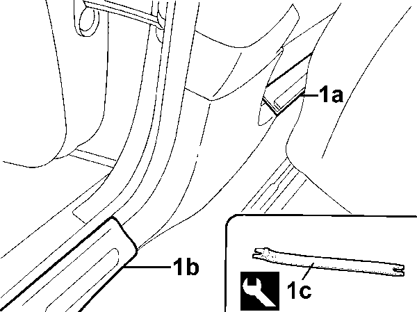

Ragazzi scusate ma per raggiungere il pretensionatore bisogna smontare tutto il coprimontante o è sufficente smontare solo la parte inferiore ,quella in plastica nera??
Saluti Antonio
Saluti Antonio
Re: ?tt?Airbag:?
Solo la parte inferiore
