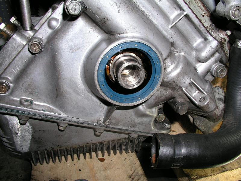

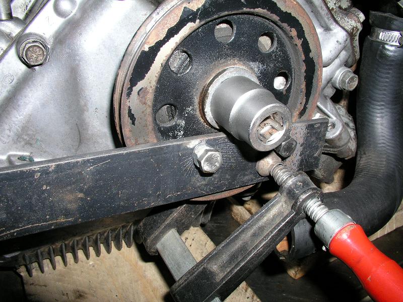

Danke - ich dachte ich frag erst mal, nachdem sich die Schraube selbst mit Schlagschrauber nicht bewegt hat....
Ich bau dann heute erst mal ein "Haltewerkzeug" umd die Riemenscheibe gegenzuhalten.
Danke und Gruß
Rico
Danke und Gruß
Rico

besser du blockierst das Schwungrad. Somit hast du einen grösseren Hebel bei geringer benötigter Kraft.
Aber das Ding sitzt immer sehr fest. Mehrfaches Erwärmen und Abkühlen mit Heisluftfön hilft.
Re: Vieleicht Interessiert es ja jemand?
> Kraft.
Aber auch die ganze Torsion auf der Kurbelwelle, und das werden einige Kilo sein, wenn die Mutter so fest sitzt.
Ich hätte da ein mulmiges Gefühl..

na also....
geht doch....
hab mir schnell aus nem Flacheisen einen "Gegenhalter" gebaut und dann mit einer Einmeter-Verlängerung die Schraube geöffnet.
Der Simmerring war schnell getauscht.....
Danke und Gruß
Rico
Danke und Gruß
Rico

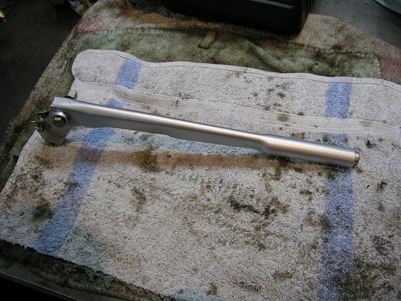

Frage:
was würdet Ihr mit dem Handbremshebel machen?
Der Chrom ist an einigen stellen schon Unterrostet...
Da ich keine 110% Resto mache stellt sich die Frage ob ich den nicht einfach schwarz lackiere ?
Was meint Ihr?
Danke und Gruß
Rico
Was meint Ihr?
Danke und Gruß
Rico

dann schon besser silbermetallic
Hallo Rico!!!
Der Hebel sieht doch cool aus in der "gebürsteter Stahl"-Optik.
Mir gefällt das so. Allenfalls Klarlack drauf.

Ist schon wieder silber..... so kann man das wieder anschaun

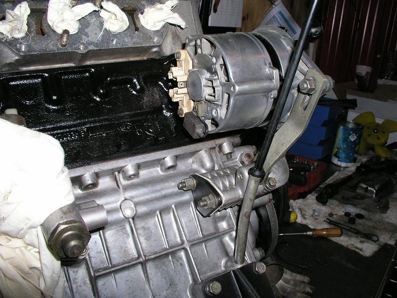

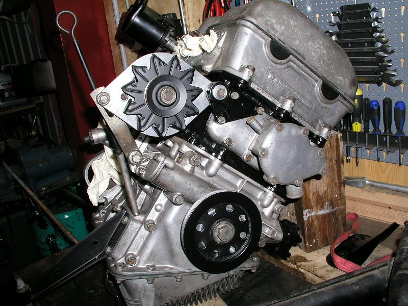

Dann hab ich heute die überholte Lima montiert.
Da ich im Kofferraum eine el. Benzinpumpe verbauen werde wird die originale Pumpe nicht mehr benötigt -also eine Verschlußplatte gefertigt, die anstelle der Benzinpumpe montiert wird....
Gruß an die Fangemeinde
Rico
Ach ja... der Ventildeckel schaut noch so "schmutzig" aus, weil der eigentliche grad beim Lackieren ist... (:P)
Rico

Schon!
Ich habe bei meinem Berlina S2 mit eingebautem motor einem steck schluessel drauf gesetzt, gegen dass wasserpump gehause, und dan eine halbe secunde kontakt geben. Los war es ohne problem.
