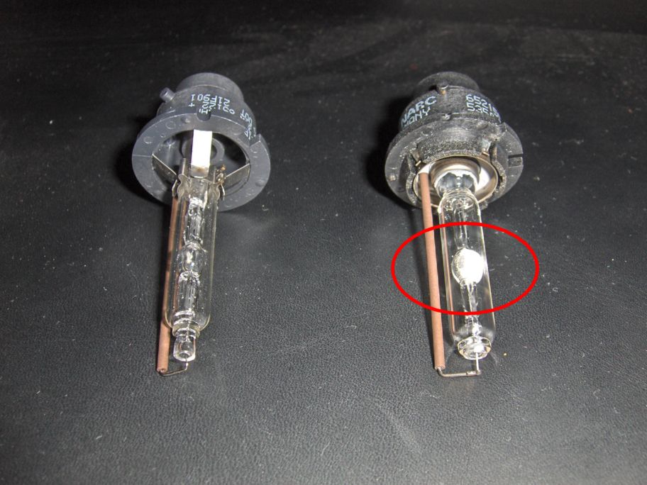

Guardate nella 1a foto allegata cosa era successo ai bulbi delle lampade (Osram Xenarc). Quello centrale (cerchiato in rosso)è completamente bianco, come se si fosse ossidato. Mai visto niente del genere...
Ho sotituito quindi le Osram con delle Philips NUOVE comprate su EBay a 42 € la coppia!!!!!!!!

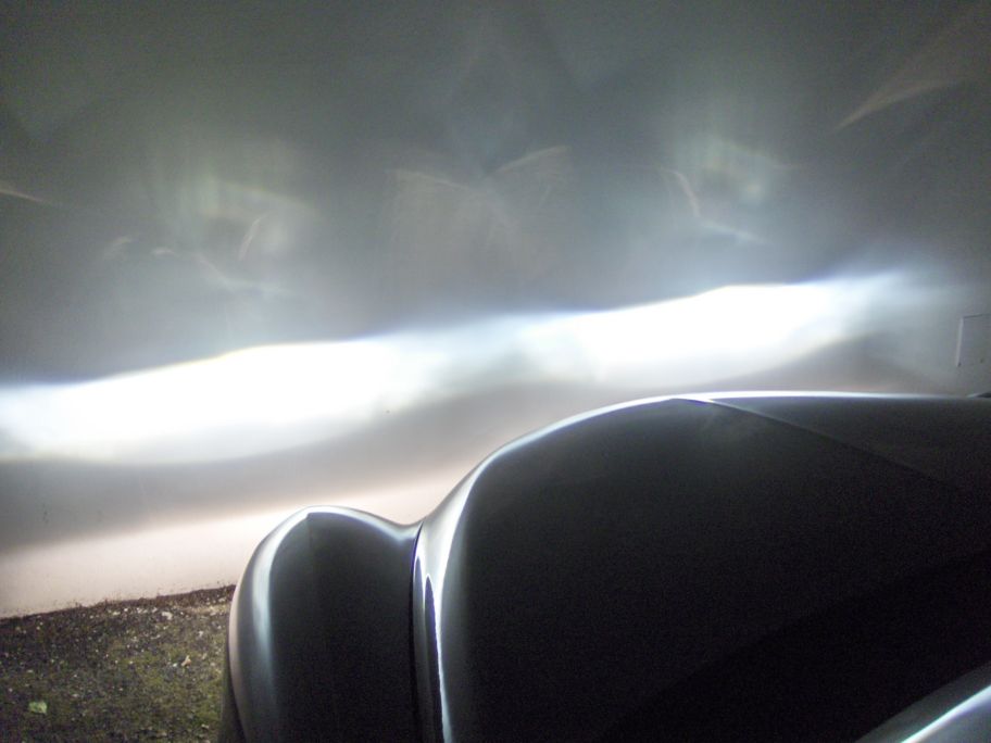

Una bella pulita alla lente (fazzoletti Tempo) ed all'interno faro (Scottex e tamponcini ovattati per bambini) con inevitabile "soffiata" per rimuovere i pelucchi, ed il risultato è quello visibile nella 2a foto.
SPETTACOLARE!!
Per confronto, se guardate l'intensità dei fendinebbia, prima la luce degli anabbaglianti era meno della metà di questi (avrei dovuto fare una foto...).

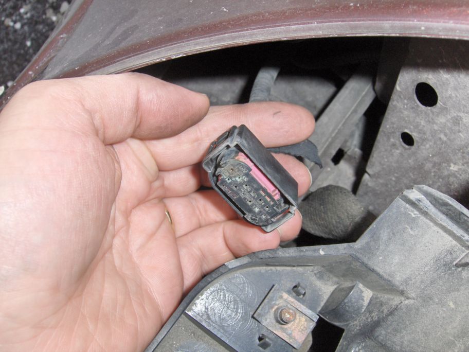

Primo: tolto il faro sx mi sono imbattuto in un connettore "inutilizzato" che viene dal vano motore (vedi 3a foto). Che roba è?! Visto che tutto sembra funzionare bene e che il sistema di bordo non dà alcun errore sono veramente perplesso...:S
Giorgio, tu che ne pensi?

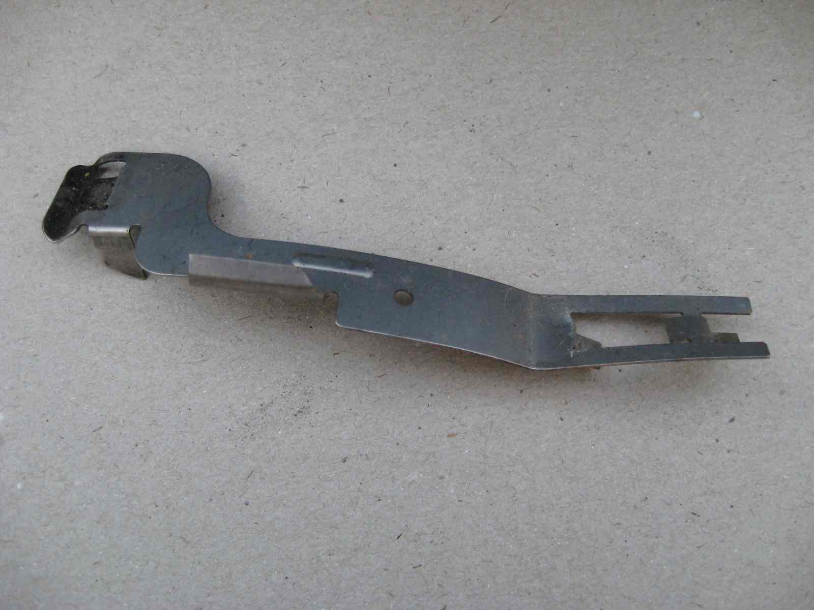

Secondo: il faro dx manca della molla di ritegno alla base del portafaro. Dovrebbe essere comunque assicurato bene in sede, ma vorrei rimediare. Suppongo che però tale molla non si trovi come ricambio singolo (poi faccio un giro su ePER). Come fare?
SPETTACOLARE!!

Per molla intendi questo?, il connettore che hai trovato non sò cosa possa essere,probabilmente doveva andare giù e non nel faro
- molla faro.jpg (85.56 KiB) Visto 278 volte

Si la molla è esattamente quella...
...sai se si trova come ricambio?
Per quanto riguarda il connettore, sono veramente disorientato. Se và attaccato da qualche parte, allora qualcosa dovrebbe non funzionare, ed il sistema di bordo dovrebbe - forse - dare un avviso. Suggerimenti?

di sicuro è la predisposizione per qualcosa che sulla tua non c'è...io nel vano motore della lybra ne ho parecchi morti li cosi!

Penso che per il connettore sia come dice Pierluigi, la foto della molla l'ho presa dal post tedesco che parlava della pulizia del faro, su eper come ricambio non l'ho visto, bisognerebbe chiedere agli amici traduttori di tradurre questo post per vedere se ti puo essere di aiuto

L'amico tedesco dice che la molla gli e rimasta e non sa dove e come metterla
