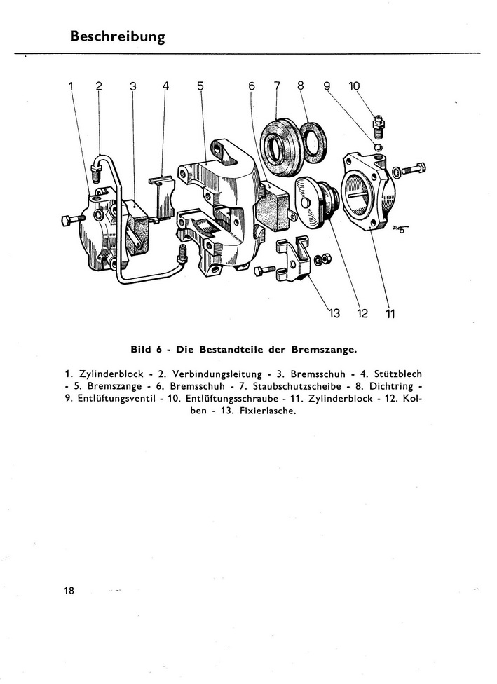

Der anschlag beim (Hacken) war recht abgenützt. Habe aber zum Glück noch ein zweiter Reserve und der geht einwandfrei. Das mit dem Kabel und umlenkrollen ist nicht schlecht, muss mich mal überlegen..... man weiss ja nie. Aber iergendwie hört es nicht auf.... wollte heute abend die Bremsklötze wechseln, hinten kein Problem, vorne festgeklemmt... und das beste, nach ein paar mal probieren ist mir der kleine Bügel auf dem Bremsklotz abgebrochen.... super. Learning by doing.... oder so. Nun muss ich mich mit diesem Problem was überlegen. Loch bohren, Schraube rein und ziehen? Rostlöser anwenden? Grübel, Grübel.

Zuerst wuerde ich versuchen um mit ein duennes stueck stahl (dicke ca 2mm) den bremscilinder zurueck zu druekken, wodurch der bremsklotz mehr raum bekomt
Das geht durch den spalt zwischen der bremszange und die scheibe, aber nur wenn einer der beiden Klotzen schon entfernt isst
Wenn dass nicht funktioniert wuerde ich die 4 schrauben womit der Cilinderblock an der Bremszange geschraubt isst ein par MM loesen und dan kanst du den klotz wahrscheinlich an den resten der lippe rausziehen.
Meistens kommen die klotzen nicht raus weil die Brems zange nicht richting "alligned" ist mit der scheibe (ich kenne dass Deutsche word leider nicht)
Es gibt dan an einer seite ein sprung in der ebene zchwisschen scheibe und Zange und dort klemtt der Bremmsklotz
Ess gibt distanzscheiben, womit man die zange genau mittig gegenueber die Bremsscheibe montiert
Auch den klotz ein bischen schief abfeilen an der seite wo er beim rausziehen auf die Zange trifft wird helfen
Guck auf das Bild, dan wird es wahrscheinlich deutlicher
Bert
