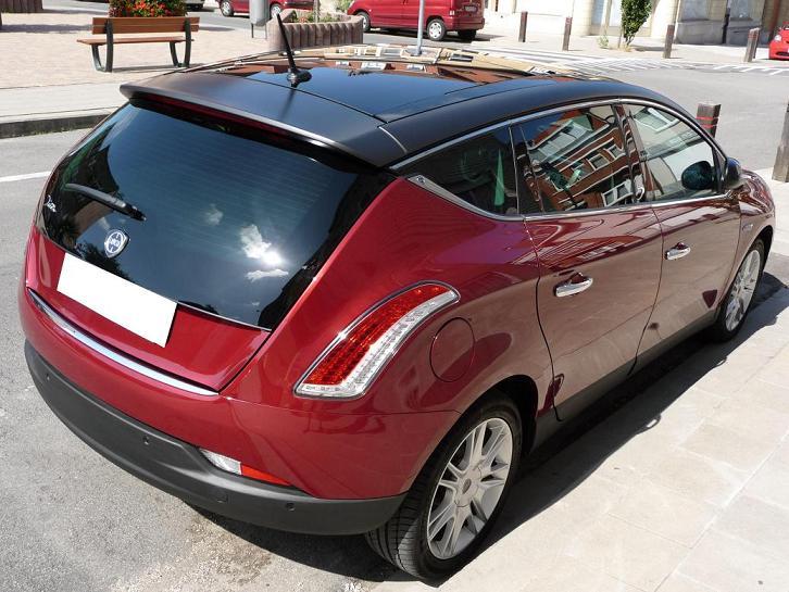

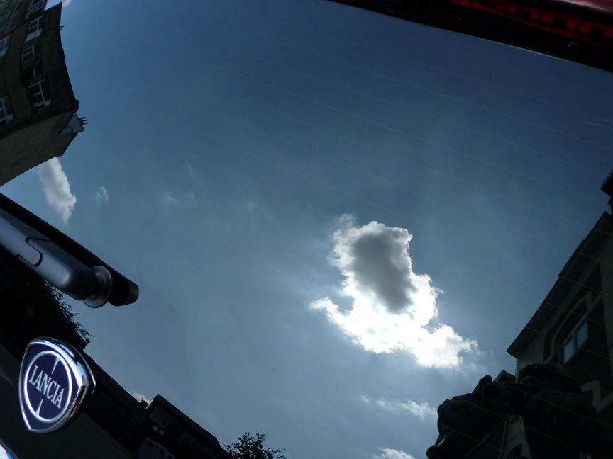

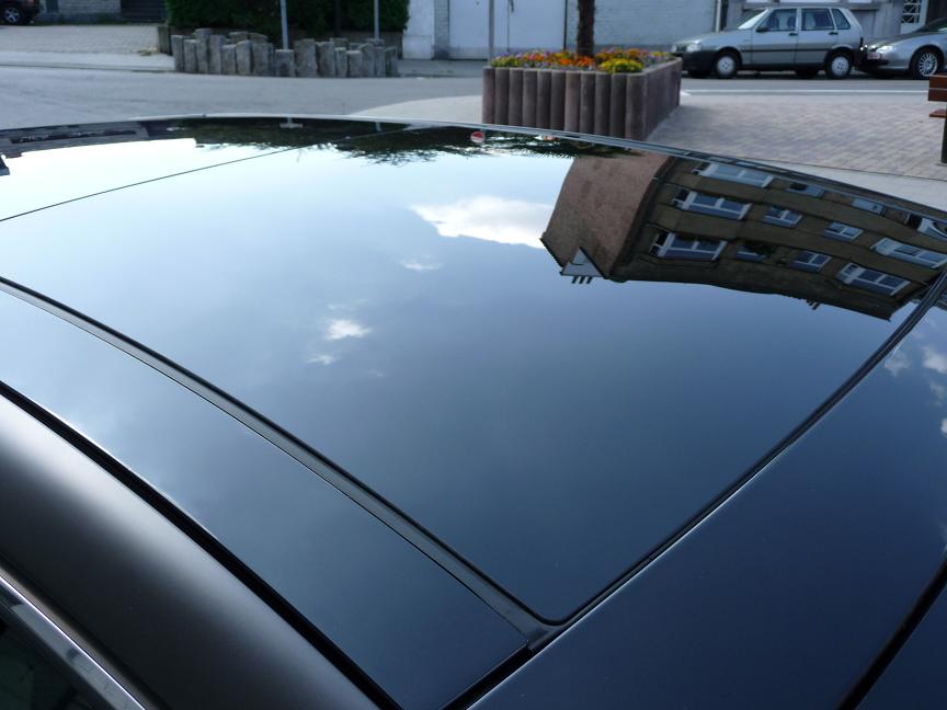

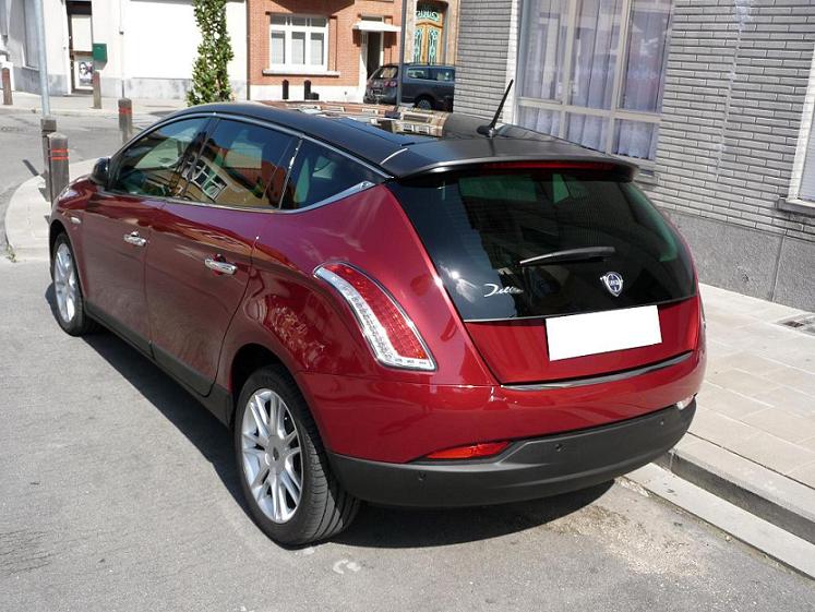

Nanopflege - Erste Resultate (tu):D / da schau ich aber!
Servus allerseits,
Tja, was soll ich sagen, die Bilder sprechen für sich selbst (man beachte die Wölkchen am ansonsten klaren Himmel, die wunderbar als Kontrastmittel für die Glanzwirkung arbeiten; das Garagenfoto N°8 ist verwackelt, aber ohne Blitz aufgenommen, die Lichter sind gewöhnliche Neonröhren).
Zur Erinnerung: die Scheiben habe ich mit einem speziellen Scheiben-Nanoprodukt bearbeitet, den Lack mit einem Lack-Produkt. auf die Felgen habe ich vergessen, die kommen nächstes Wochende dran B) Es gibt auch noch ein Pflegemittel für die Nachwäsche-Pflege zwischendurch. Auch noch nicht getestet.
*Die Reinigung läuft wie bei allen anderen Systemen. Waschen, Abledern.
*Danach gibt's einen Wischgang mit einem "Vorreiniger" (im Prinzip Alkohol, prost!:)o)
*Dann wird hauchdünn und ganz vorsichtig das Nano-Produkt aufgetragen.
*5(Scheiben)-10(Lack) Minuten trocknen lassen
*mit "Poliertuch" abpolieren
*nach 1-2h mit einem Mikrofasertuch fertigpolieren, die Nano-teilchen haben's sich mittlerweile in ihrer eigenen Struktur gemütlich gemacht.
Die wichtigsten Erkenntnisse
*matter Lack bleibt matt (s. Dachrahmen) - diese Frage kam einmal von Bernd - Behagen.
*die Scheiben werden regelrecht unwirklich (s. Fotos)
*wesentlich weniger anstrengend als Wachsen/Polieren
Die versprochenen unsichtbaren Vorteile:
* ab 70-80km/h keine Scheibenwischer mehr benötigt, wenn's regnet
* hält +- 1Jahr
Nun, ersteres werde ich bald feststellen, zweiteres werde ich nicht abwarten, sondern im Nov. eine Zusatzkur einlegen.
Weiteres folgt, wenn's ansteht. Vor allem, wenn's einmal geregnet hatte.
Im nächsten Beitrag erzähle ich vom erhaltenen Service.(tu)(tu)
