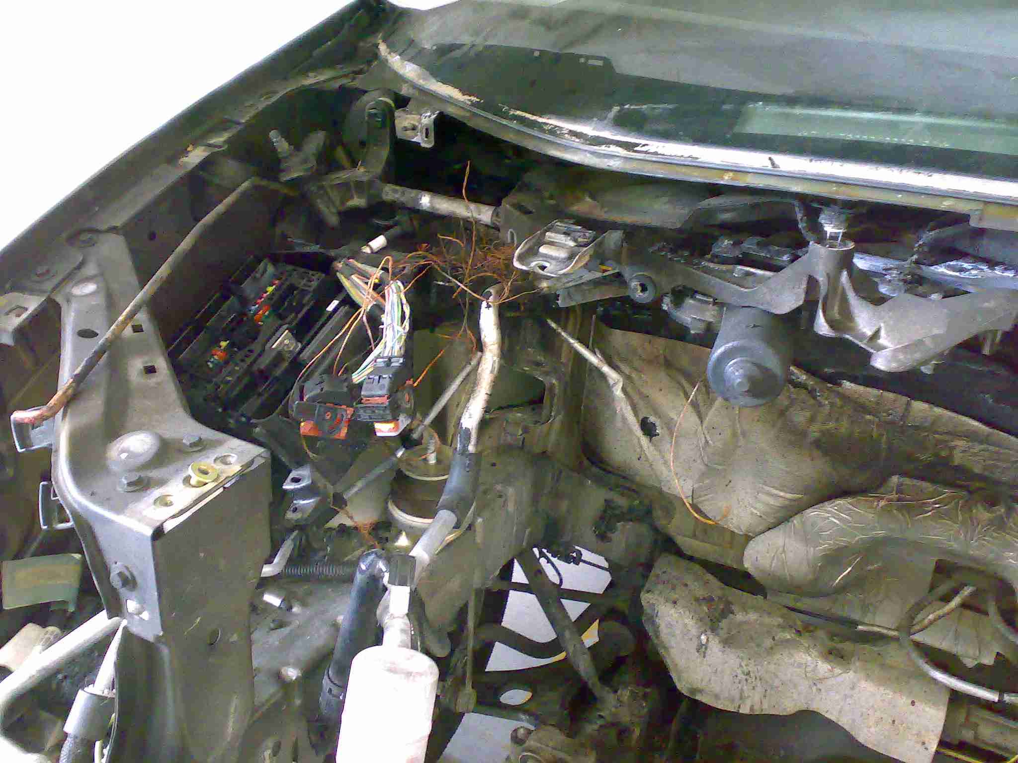

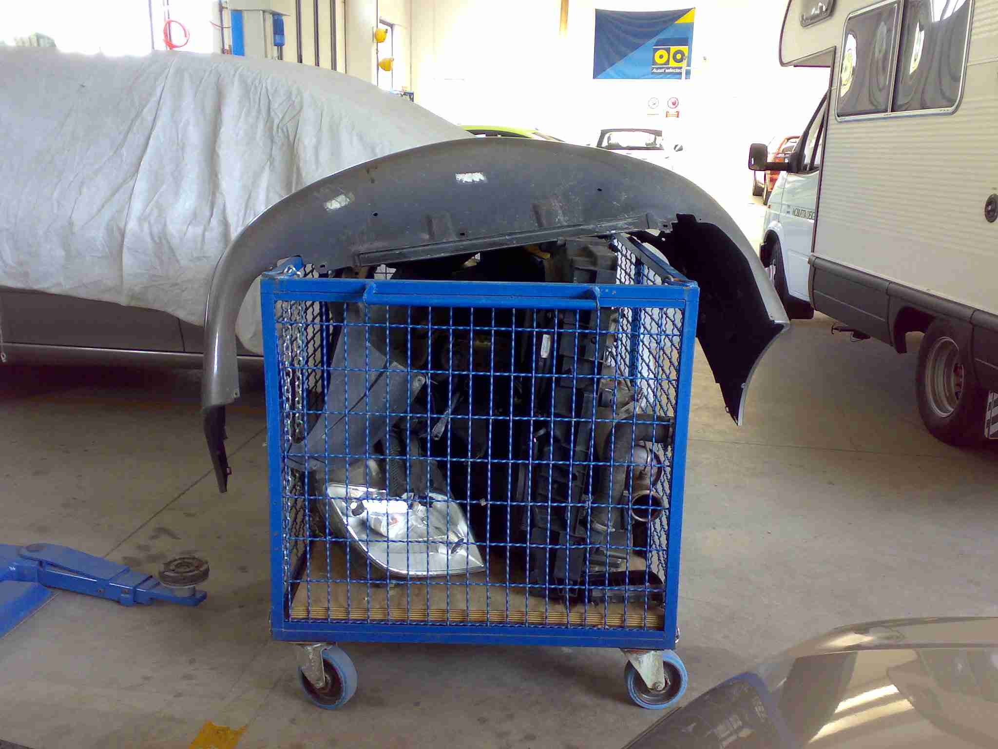

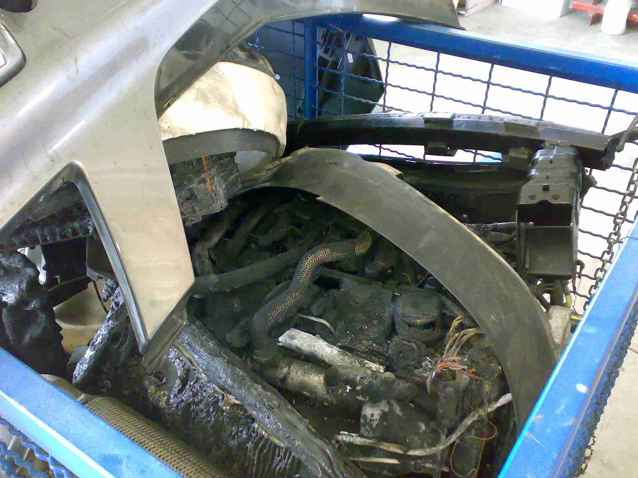

ciao Antonio sono riuscito ad andare a fare le foto.
se riesci a capirci qualcosa sarei molto contento di un tuo parere visto la tua esperienza.
il mio amico dice che adesso che e' tutta smontata per lui e' un po' difficoltoso rimontarla visto che non la smontata lui
io penso che con degli schemi non ci siano problemi anzi penso che potrei divertirmi pure io a rimontarla
a presto con buone (spero)
LELE
non potendo mettere + foto segue un'altro messaggio con + foto
LELE

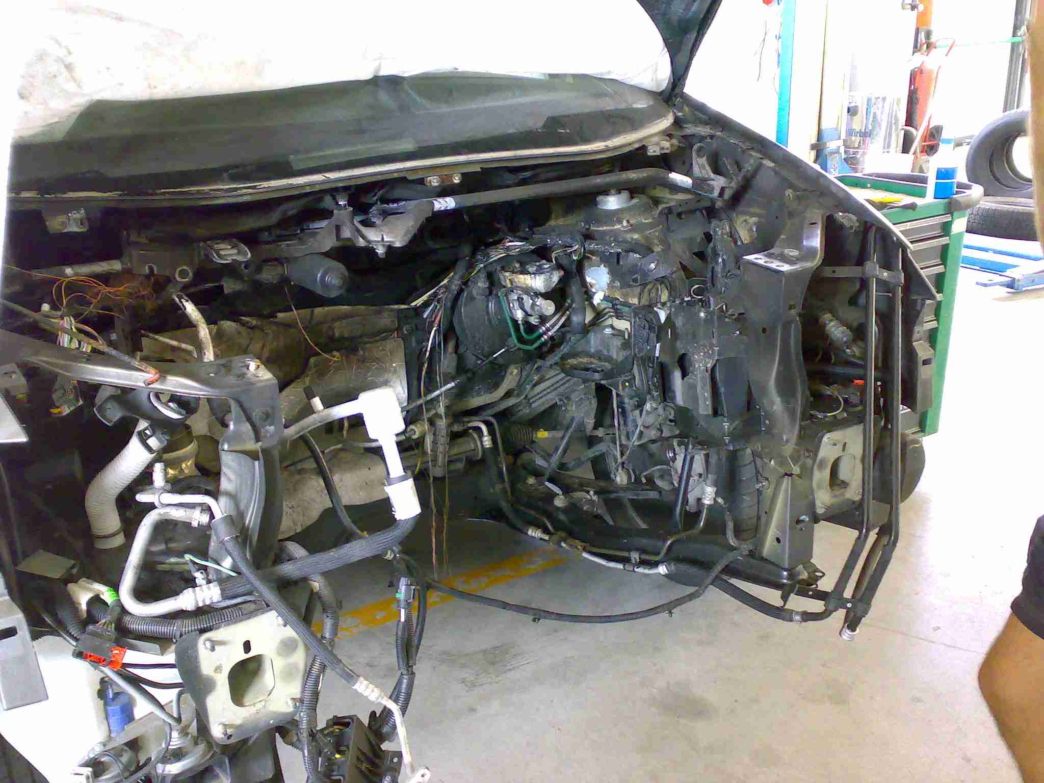

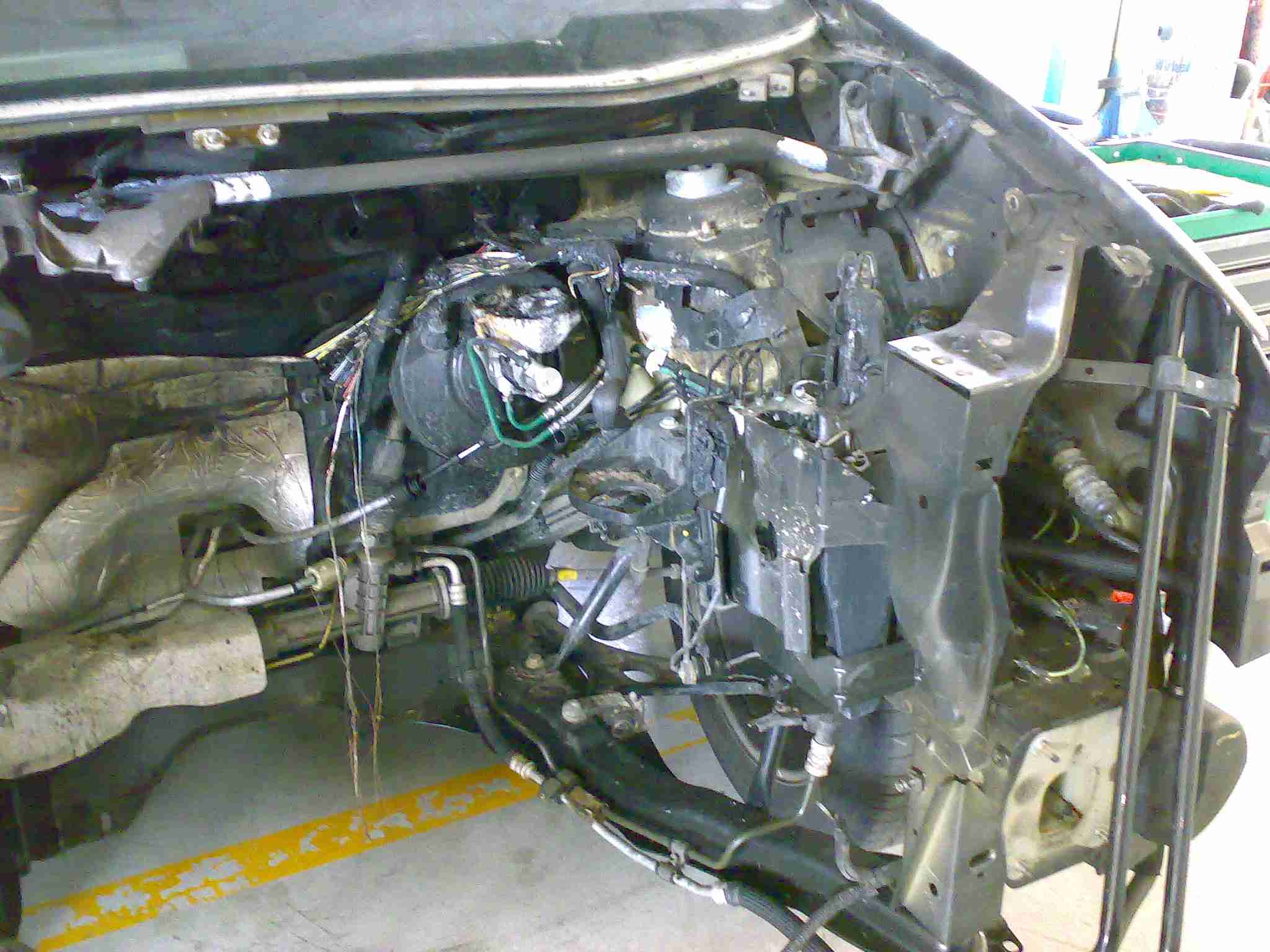

ancora foto
LELE

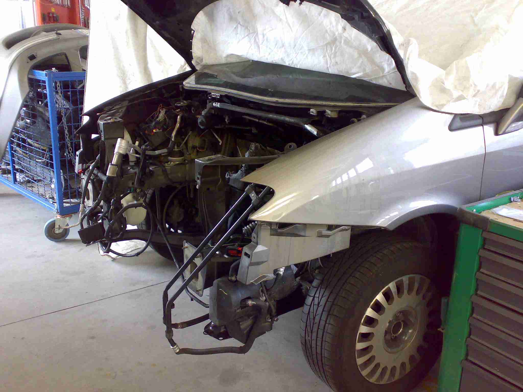

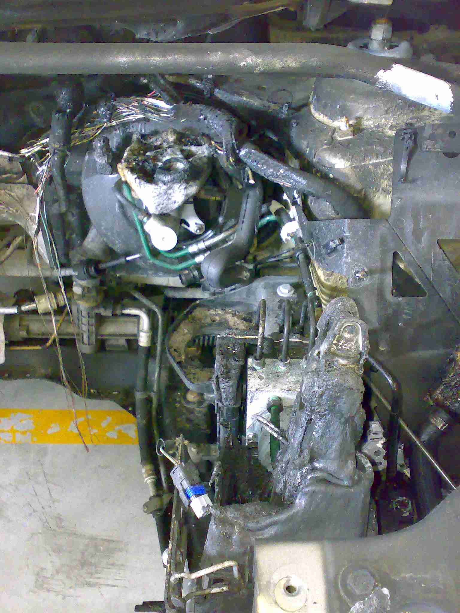

ancora foto
LELE

Simone- Firenze
- Messaggi: 908
- Iscritto il: 29 dic 2008, 10:42
Re: al fuoco
Senza parole....
Simone
Simone
Re: al fuoco
Stigranca@@i!!!
il vano motore e' messo proprio male!!!
impianto elettrico da buttare, oltre le tre matasse di cavi descritte da antonio si e' cotta anche quella sotto il parabrezza, che entra in abitacolo e posso assicurarti che non e' per niente piacevole sostituirla!!!
oltre a tutti i particolari, dall'abs alle centraline, etc etc...
se ti capitava un anno fa avevo in officina tutto!!!! ho demolito una Ph incidentata e prima di buttarla via ho smontato ogni cosa. Alcuni particolari li ho ancora, pero' e' poca roba.
Ti mando un PM
ciao e auguri
