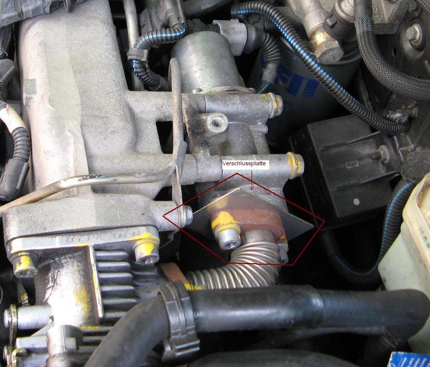

OK. Den LMM schließen wir jetzt mal aus. Immerhin etwas
Mein nächster Tipp ist das AGR. Dies zu überprüfen wird etwas komplizierter. Wo du das AGR findest (zumindest beim 1.9 jtd) zeigt das angehängte Bild (oberhalb der Platte ist das AGR). Auf dem Bild siehst du auch schon eine Diagnosemöglichkeit. Nämlich ganz einfach eine Metallplatte zur Abdichtung reinmachen. Alternativ kannst du auch versuchen das AGR auszustecken. Ich hab bei mir leider den Stecker nicht abbekommen.
Ein weiterer Tipp wären wie von TOMM gesagt, die Schläuche zum/vom Turbolader. Da musst du halt ne Sichtprüfung machen. Blöd ist nur, dass sich Undichtigkeiten besser erkennen lassen, wenn der Motor heiß ist und er auch nicht im Standgas läuft. Da du aber sicher nicht alleine bist, findet sich da sicher jemand zum Gasgeben. Musst halt auf die Finger aufpassen wegen der Hitze.
Ich hoffe du kommst damit der Sache auf die Spur.

Das AGR war ne super idee das du mir ein Foto von gesendet hast ja der ist genauso wie auf dem Bild. der stecker
GLG & Danke

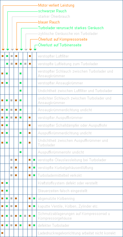

Re: Starker Rauch beim beim Fahren Hilfe
Fehlersuche:
- fehler.gif (16.62 KiB) Viewed 346 times

Hallo M_aestro
Danke für den Plan zur Fehler suche. Ich hoffe das mir etwas Helfen kann.
