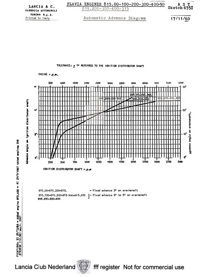

Zuendverstellungsdiagramme
Hier sind die Kurven als JPG auf 96 DPI
Hoffe ess taugt wass
Wenn du eine e- mail adresse hasst schick ich dir dass bessere PDF
Bert

Re: Zuendverstellungsdiagramme
Hallo Bert,
danke für das Diagramm. Jetzt iat alles klar. Dein Diagramm weicht etwas ab von dem, das ich habe. Aber wichtig ist, dass jetzt klar ist, warum wir auch in dem anderen Thema zur Zündeinstellung immer so niedrige Werte für die Zündverstellung auf frü hatten. Da sich alle Daten auf den Verteiler beziehen, muss man auch alles mal 2 nehmen, da der Verteiler ja nur mit der halben Drehzahl der Kurbelwelle sich dreht. Folglich sind auch die Grade für die Zündverstellung mal zwei zu nehmen.
Gruss
Christian
Christian,
Die diagramme sind Meiner meinung nach nicht sehr auf die Praxis bezogen
Die normale Verticale und Horizontale axen beziehen auf verteiler drezahl und grad verteilerverstellung, die niemanden vermessen kann.
Die doppelte motordrezahl und doppelte grad verteilung findest du an der oberseite und Rechterseite des diagrams (ein bieschen schwierig zu lesen aber da steht "advance angle on Crankshaft" und die doppelte gradverteilung
Christian,
Die diagramme sind Meiner meinung nach, nicht sehr auf die Praxis bezogen
Die normale Verticale und Horizontale axen beziehen auf verteiler drehzahl und grad verteilerverstellung, die niemanden vermessen kann.
